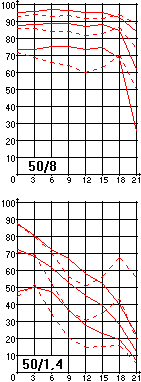

Nicolas писал(а):
Ну, вот, нашёл в своих записях тесты планаров и кэнонов, выполненные журналом Modern Photography. В данном случае не важны абсолютные значения разрешения, а важно, что они делались по одной методике и одним оператором. В журнале приведены по два экземпляра каждого типа. Через дробь: центр-край, линий на мм (в скобках - контраст в % при30 л/мм)
1. Planar 1,4/50 №1
1,4: 46/29 (62/22)
2: 52/33 (64/26)
2,8: 58/37 (68/48 )
4: 58/41 (70/68 )
5,6: 58/46 (72/74)
8: 52/46 (78/70)
11: 52/46 (70/66)
16: 52/41 (58/54)
2. Planar 1,4/50 №2
1,4: 43/34 (34/22)
2: 54/38 (51/24)
2,8: 54/43 (55/43)
4: 61/48 (56/56)
5,6: 61/54 (57/56)
8: 61/61 (52/56)
11: 61/54 (48/47)
16: 54/48 (41/40)
3. Canon FD 1,4/50 №1(new)
1,4: 51/36 (66/40)
2: 57/40 (67/40)
2,8: 57/45 (74/62)
4: 64/57 (82/74)
5,6: 64/64 (88/78 )
8: 64/64 (86/76)
11: 57/57 (76/70)
16: 57/51 (73/64)
22: 51/45 (62/51)
4. Canon FD 1,4/50 №2 (new)
1,4: 48/38 (34/22)
2: 54/38 (49/22)
2,8: 68/43 (50/32)
4: 86?/48 (56/46)
5,6:86?/61 (54/54)
8:68/68 (54/54)
11:68/54 (47/56)
16: 61/48 (39/48 )
22:54/48 (37/48 )
Отсюда вывод - разброс качества есть не только у ГЕЛИОСА-44 :D
Интересные исчерпывающие данные,про разброс качества это похоже и буржуинским объективам свойственно,тем более что технология сборки и конструктив объективов new FD поменялся,по сравнению со старыми моделями.
