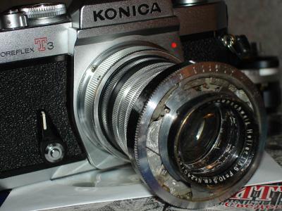

СообщениеДобавлено: 15 ноя 2007, 03:59  Заголовок сообщения: (no subject)
Зарегистрирован: 02 ноя 2006, 01:09
Сообщения: 1102
Откуда: Lemberg
В продолжение темы.
В общем, как уже говорил раньше, купил за 10 гривен убитый затвор от Москвы и вставил туда линзы от сабжа, сели как родные. Геликоид с подходящей резьбой купил там же за 5 гривен (кто-то самодельничал ещё лет 30 назад, если не больше - очень добротная и хорошо сделанная конструкция).
Добавил переходные кольца на М42 чтобы подобрать расстояние и T-mount для Коники (но, конечно, можно его "садить" на любую камеру и переходник на М42)
Собрал, покрасил геликоид изнутри чёрной краской, подобрал бленду (от И-50), в общем, такая вот вышла конструкция:
