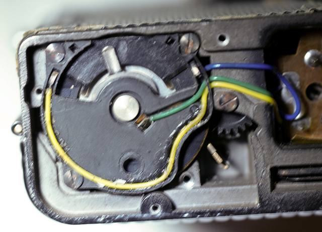

Подскажите пожалуйста знающие по этой камере - проблемы с экспозамером - жмешь кнопку замера - стрелка неподвижна, переключаешь выдержи, пробуешь - где-то вдруг оп и начинает работать, снова крутишь - вроде работает, работает, потом на одной секунде стабильно стрелка замирает, начинаешь опять колесо выдержек крутить - опять все померло. Что это вообще такое? Батарейка новая, рц-53, все как полагается.

Просьба у всех, у кого есть практика (любая, лишь бы с экспозамером) выставить 1/10000 , открутить нижние четыре винта и сфотографировать переменный резистор 9 (нужно правильное положение язычка, который вращается внутри при этой выдержке)

Вот если у кого еще есть - вот эту нижнюю крышку снять

-MTL 3-

Спасибо, только нужна та часть, которая слева (к чему провода тянутся) и на выдержке 1000

1/1000, iso 12

Очень очень очень благодарю

Я до этого долго пользовался ей с 1.5в - что в магазине нашел, то и купил - выглядят ж одинаково. Но потом как-то загуглил сабж и понял свой косяк. Теперь вот обзавелся нужными, но пленку не успел доснять - там провод похоже просто отпаялся, поэтому вот и сходил с ума он.
