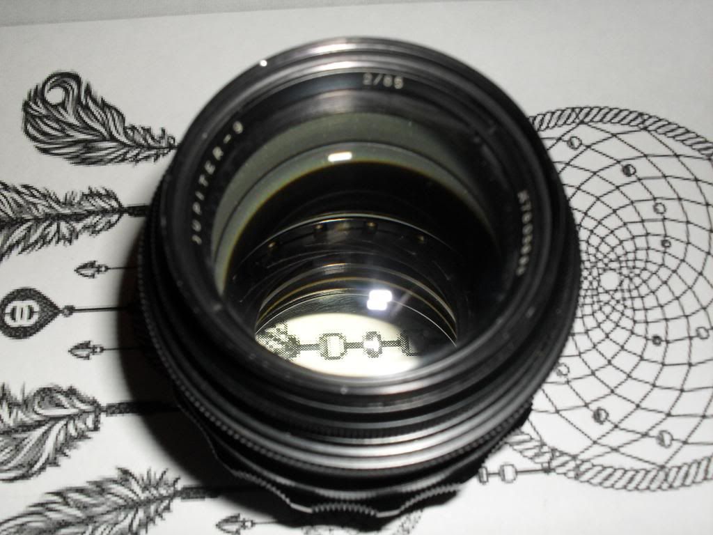

В общем есть у меня юпитер 9 и неудачный опыт в починке диафрагмы на другом объективе под М42 :? И возник вопрос что с ним может быть, подскажите пожалуйста, на фото диафрагма 8

Если кольцо установки диафрагмы крутить, лепестки двигаются? Кольцо может криво установлено.

Вы полагаете из Вашего текста и фото можно извлечь вразумительную информацию.
Сформулируйте проблему ясно и четко.

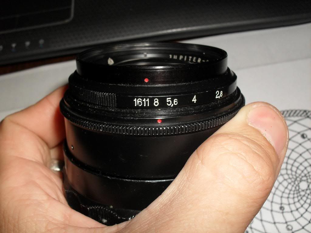

Извените, Мне кажется что она работает в обратную сторону так скажем, то есть на 2 она почти закрыта, а на 16 полностью открыта, я просто не понимаю может так и должно быть

Да все двигается я ниже описал проблему или не проблему
Так и должно быть. Это у всех объективов, где есть доп. кольцо предварительной установки диафрагмы.
На фото диафрагма 11(верхнее кольцо и красная точка). Если совместить нижнее кольцо с цифрой 11(нижняя красная точка), диафрагма полностью откроется. Сфокусируйтесь на объект и перед спуском поверните кольцо до упора вправо, установится 11.
