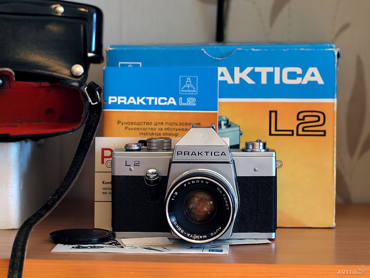

Купил тут на Авито за смешные деньги Praktica L 2 (в отличном состоянии и с доками) Отбил плёнку, гуляет межкадровое расстояние (в начале плёнки 5мм а ближе к концу увеличивается до сантиметра). Есть подозрение что я неправильно произвёл зарядку в приёмную катушку... Есть ли у нас на форуме люди которые снимают на такую или подобные Практики? Расскажите как правильно производить зарядку плёнки! Желательно с фото или видео.

Я снимаю на практику иногда, правда моя LTL 3. Никаких проблем с межкадровым ни разу не видел. Там ничего особенного с зарядкой пленки, просто протаскиваете хвостик под металлическую скобу и она сама фиксируется. Перфорация попадает на катушку, пленка крутится, скобой зажимается - все просто

У практик этих вроде выступ около зубчатого барабана есть - внизу.
Под ним плёнку надо пропускать, может в этом дело?

А вроде если под ним не пропустишь, то перфорация на зубчатую катушку вообще не попадет. Вообще странно это все потому что в этом узле ломаться-то особо и нечему если так подумать
