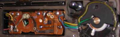

ПРОСЬБА:
Нужно снять внизу 4 винта и просто сфотографировать
низ с открытой крышкой- что куда идет...
И закрыть..
ВСЕМ СПАСИБО ЗАРАНЕЕ !!

СообщениеДобавлено: 07 окт 2010, 02:14  Заголовок сообщения: (no subject)
Вот , помог zenitchik в Пента-клубе:
http://www.penta-club.ru/forum/uploads/ ... _thumb.jpg
всем спасибо!
