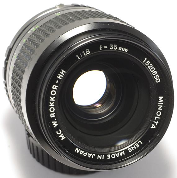

И ещё, интересует вопрос по маркировке, что такое MC и MD у минолтовских роккоров?
Как я понял, МС в случае с роккорами это не Multi Coating, а что-то другое. Или ошибаюсь?
http://minolta.rokkor.de/minoltalenses.htm
http://www.rokkorfiles.com/

ian green писал(а):
Спасибо, сейчас почитаю.
