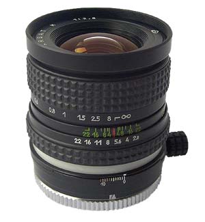

Ну фто, продолжаем разговор? :)
"ПКС Мир 67Н", он же "ПКС АРСАТ Н 35 2.8".
.Изображение
Широкоугольный объектив с системой сдвига оптической оси.
Кто-нибудь сталкивался с этой игрушкой? Так получается, что на забугорных сайтах о нем больше отзывов, чем на наших...

Я. Не сталкивался, а снимал. По словам разработчиков (а это ГОИ), опытные образцы были не хуже никкора. Ну то - опытные.
Мой экземпляр я могу в целом назвать неплохим. Заявленное качество где-то на уровне Мира-1 примерно таково и есть. С рядом оговорок.
Объектив имеет ОЧЕНЬ большой задний отрезок (не путать с рабочим). На полной дыре мягкий и зайцеловкий просто до крайности. Оказалось, что два последних кольца - фиксирующие заднюю линзу с двух сторон - имеют очень неудачный наклон и потому просто сияют, несмотря на чернение. Вот тут стеклу и пришла хана: я его разобрал, чтобы нормально их зачернить, а они возьми и закатись в щель, откуда мне их сейчас не достать... :D
Ну, поснимать, однако, успел. Итак, если Вы хотите использовать его по прямому назначению - снимать со сдвигом - то АРСЕНАЛ рекомендует его зажимать аж до 16-22! Мне это показалось перебором - дифракция всё ж - и я его потестил. ИМХО, вполне достаточно зажима до значения МЕЖДУ 11 и 16. Удивительно, но у него достаточно красивый рисунок: астигматизма почти нет. По углам на максимальном сдвиге приличный хроматизм (ED-стёкла пожалели, гады... :lol: ), кроме того, как у всех сверхшириков (а со сдвигом это сверхширик - поле изображения у него 67мм), к краю по-разному падает меридиональное и сагиттальное разрешение. Попросту, провода, идущие от центра к краю, будут в углах гораздо резче, чем "укосинки" в тех же углах. То есть, асферику тоже туда не запихали... :lol: Виньетирование, конечно, есть, но при рабочих диафрагмах практически незаметное.
Фокусироваться желательно без сдвига, а потом сдвигать - иначе на зеркало падают наклонные лучи, а оно на них реагирует иначе, нежели плёнка :D
Механика типично совдеповская - арсенальская. Риски грубые, цифры кривые, в краске пыль. Смазку я сменил на густую вакуумную, а под вращающееся кольцо поворота объектива подложил бронзовую фольгу, иначе люфты портили край.
Исключительно - просто фантастически - неудобная разборка шифт-механизма.
И сделан он не лучшим образом.
Но не надо из этого делать выводы, что я его хаю. За 150 баксов он меня, в общем, устраивал. И я-таки надеюсь его снова ввести в строй.
Ну, в общем, как-то так...
Если на уровене Мира-1 (а не 1В) - то это вполне неплохо ;)
Путать то не путаем, а что плохого в том что задний отрезок большой?
а прикрытый до "8" - уже не такой зайцеловкий? Или колечки задней линзы таки дают о себе знать?
В общем большущее спасбо Вам за первое столь подробное описание линзы на великом и могучем. Объектив обязательно вводите в строй! Если введете и захотите продать - пишите ;) Я ищу себе такого неспешно и недорого.

1. На уровне Мира-В он - когда сдвинут :wink:
2. на уровне Мира-1 он при рабочей диафрагме.
3.В том-то и дело, что с точки зрения зайцеловкости диафрагмирование уменьшает FLARE, но не отражения точечных источников. У этого шифта поле зрения 67 мм, это что-то порядка 24мм экв., и он отлично овил блики вне поля кадра.
4. Очень хорошее описание было в фотомагазине, но там не было тех нюансов, с которыми я столкнулся и которые попробовал запостить.

Нашел себе PCS Арсат 35мм 2.8 :) Только принес его домой...
Первые впечатления:
1. Конструктив много солиднее, чем я ожидал. Ничего не болтается, не шатается, сдвиг идет аккуратно.
2. В отличии от того шифта, что на картинке, у моего черная краска лакирована. Выпуск 95 года. Впрочем корпус достаточно потерт и лакокрасочное покрытие надо будет восстановить.
3. диафрагма шестиугольная, с достаточно скругленными углами. Лепестки диафрагмы черненые, что приятно.
Nicolas. спасибо! Вы приободрили меня на успешные, как оказалось, поиски ;)
