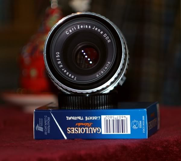

Вот наткнулся на Carl Zeiss Tessar (50 mm f2.8, резьба М42, обе крышки). Цена 1500 руб. Как то дешево для такого бренда?
Дороговато, имхо. Я брал на барахолке в Москве:
http://rodina.livejournal.com/260218.html
за 500 р., правда 2 года назад )
Внутренняя Монголия
СообщениеДобавлено: 09 дек 2011, 12:51  Заголовок сообщения:
Сообщения: 1536
rodina писал(а):
....Дороговато, имхо.
Нормально.
Сейчас они столько и стоят.
Другое дело, что за 1500 можно сразу с тушкой купить, а может и за 500 попасться.
Но это надо ждать "счастья" неопределённо долго.
А какой тут особый "бренд"? Это же ГДРовский Цейс.
