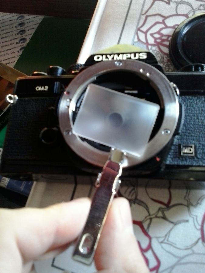

СообщениеДобавлено: 08 окт 2013, 12:10  Заголовок сообщения:
Сообщения: 1068
Откуда: Первопрестольная-с
maestr писал(а):
Посмотрю для начала где он(в 2-ке или в коробочке) и какой у него номер. Сделаю телефонофото.
Буду с нетерпением ждать. :-)
СообщениеДобавлено: 08 окт 2013, 12:24  Заголовок сообщения:
Зарегистрирован: 03 янв 2013, 01:16
Сообщения: 125
Откуда: Odessa
Экран 1-4 по каталогу. Стоит у меня в ОМ2,но могу и переставить.
Фото: Изображение
Этот вас интересует? В общем дальше в личку.
http://maestr.livejournal.com
