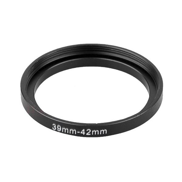

Кто подскажет какой переходник нужен что бы поставить Мир 1В на Зорком 4, так как еще не купил Юпитер 12 на нем...
У меня есть макро кольца для М42 и М39
СообщениеДобавлено: 02 сен 2024, 11:05  Заголовок сообщения:
Сообщения: 21599
Одних удлинительных колец недостаточно, нужно еще переходное с М42 на М39. Общая высота "проставки" должна быть 45.5-28.8= 16.7 мм.
СообщениеДобавлено: 02 сен 2024, 11:17  Заголовок сообщения:
Сообщения: 1185
Чтобы поставить Мир-1В с резьбой М42 на Зоркий-4 с его креплением М39, нужно удлинительное кольцо № 2 М39. Его длина 16,4 мм. При этом посадочное гнездо для объектива нужно растачивать до посадочного размера М42.
В общем, без токарных работ не получится.
Если бесплатного токаря нет, проще Юпитер-12 купить.
Так получается что нужен м42 на м39 и еще одно кольцо из м39, но тогда получается больше 16,7мм между камерой и самим объективом, если я правильно понял

Ну я же Вам написал - нужно расточить посадочное гнездо для объектива в удлинительном кольце № 2 длиной 16,4 мм. с М39 до размера М42. Это и будет Вам переходник. Разница 0,3 мм. здесь не критична и может при желании компенсирована прокладкой такой толщины.

Удлинительные кольца М39- 5; 8; 16,4 и 26 мм.
Удлинительные кольца М42-7, 14 и 28 мм.
А переходное кольцо у Вас есть и какой высоты?
Используя из наборов подходящие кольца с переходным кольцом, а также тонкие (юстированные) колечки, вырезанные из листовых материалов, можно подобрать рабочий отрезок, без участия токаря)

Переходное кольцо (адаптер) М42-М39 первично, без него другие колечки не понадобятся)
СообщениеДобавлено: 02 сен 2024, 19:23  Заголовок сообщения:
Сообщения: 1185
А такие существуют? Кольца для установки объектива с М39 на тушку с М42 есть везде и недорого. А вот переходного кольца для установки объектива М42 на тушку с М39 ни разу не встречал.
Может, в таком случае дешевле и проще найти старый негодный "Зенит", и переставить с него опорный фланец объектива на "Зоркий"? Да, понадобится новая юстировка тушки. Но зато можно будет использовать штатный "Юпитер-8" с переходным кольцом М39-М42 и "Мир-1В" с удлинительным кольцом.

Сообщения: 21599
А такие существуют?.
А как же :) Разумеется не напрямую использовать на зеркалках, но нам же для других целей.
По ссылке цена 50 руб.
https://foto-gamma.ru/magazin/perexodni ... o_m39_m42/

Никогда таких не видел. Хотя приписка "Нет на складе, но доступно под заказ" и цена - 50 рублей при цене здесь же простейшего переходного кольца М39-М42 в 250 рублей - наводит на мысли о том, что этот переходник висит на сайте "для мебели" и при попытке его заказать либо к цене добавят еще пару нулей, либо пошлют в дальнее путешествие...
