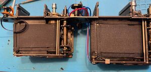

Возможно уже и не своевременно, но да, нумерация объективов гелиос сквозная, на ранних Стартах вообще с 3 нулей начинается, так что наверное можно найти и с 4 нулями вначале). При чем до 60 года идет обозначение фокусного расстояния в сантиметрах, и указание просветления буквой П, потом это убрали, хотя конечно просветление никуда не делось.
Стартов у меня этих уже много, для коллекции оставил себе 59 года первой серии( со стеклянными крутилками но не самый ранний), 61 года второй версии и 63 года третьей версии экспортный Start. Было уж очень интересно отличаются ли чем-то экспортные от обычных внутри. Нет, ничем не отличаются. Меня больше удивило что пластинка тормоза шторок стоит как я понял только на вторых сериях и то не на всех. На фото оба затвора 61 года, но правый чуть пораньше сделан.
