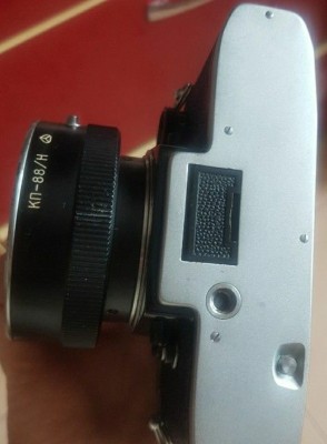

Еще есть один вариант как поставить объектив с байонетом В на зеркальную камеру М42:
Берем переходник КП-88\Н, откручиваем отверткой от него кольцо номер 2 т.е.хвостовик КП-А/Н и на его место прикручиваем хвостовик КП-А/42.Это даже написано в инструкции к переходнику КП-88\Н.Мол для использоаания с камерами Зенит проделайте данную операцию.
Мне кажется это даже проще,чем все вышеописанное.

Да я же вам про техническую сторону толкую и спрашиваю возможно такое или нет?А вы мне про финансовую.Вот если отбросить финансовую,то технически что я описал будет работать конкретно на камере Зенит-Е? На фото видно кольцо номер 2 на винтах, оно то и снимается.Фотка из интернета)).

что касается сменных хвостовиков М42\Никон, то конечно будет работать, если это предусмотрено при изготовлении, и если нужный сменный хвостовик имеется в наличии
список таких объективов можно найти в интернете

Хочется опробовать Индустар 29 и другие среднеформатные объективы на камере Зенит Е.
СообщениеДобавлено: 12 апр 2023, 18:20  Заголовок сообщения:
Сообщения: 23526
https://radojuva.com/2020/09/industar-2 ... p-arsenal/ - тут гляньте, может, поможет
