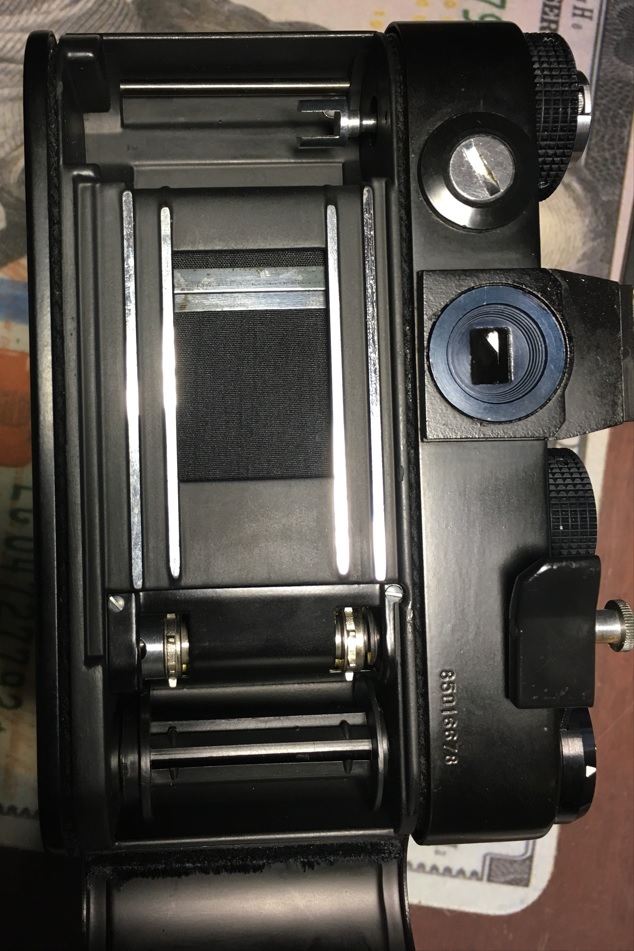

Все было нормально, но одним утром, затвор как заклинило, взвод рычага проходит 10-15% своего рабочего "расстояния" и упирается, вперед не идет, следовательно шторки не до конца и затвор взводится, но спускается затвор без проблем и шторки возвращаются на место. Вот максимально на сколько можно взвести затвор(судите по фотки шторок). В чем может быть причина

Да в чем угодно. Нужно разбирать камеру и смотреть.
Если искать "легкие пути", то можно открутить вначале защитный щиток, что под зеркалом и посмотреть все ли нормально там. Если есть еще один Зенит, то можно сравнить работу механизмов.
Затем открутить нижнюю крышку и тоже посмотреть, хотя там особо и смотреть то нечего, ну на всякий случай.
Это все потом можно закрутить несложно и без последствий.
Затем уже снимать верхнюю крышку.
Ну и если под верхней крышкой тоже ничего не обнаружится, то уже разбирать камеру.
Однако если опыта и инструмента нет, то лучше отнести в мастерскую.

Я понял, тогда оставлю для лучших времен. Просто вспомнил еще, там сначала было, что выдержка 1/60 срабатывала как 1/30(так как фотоспышка срабатывала, когда подключал) а вот выдержка 1/30 и В одинаково работала, затвор не закрывался пока держишь спусковую кнопку.
Из Инструкций по ремонту (текст взят из www.zenitcamera.com/mans/zenit-12xp/zen ... epair.html , это, конечно, ЗЕНИТ-12xp, а не указанный ЗЕНИТ-12, но в других примерно то же):
... Необходимо также посмотреть зазор между верхним торцем отбойного кольца муфты [...] и кулачком [...] . Зазор должен быть 0,1+0,06 мм. Если зазора нет, то затвор на выдержке «B» будет работать на 1/30 с и, наоборот, если зазор слишком большой, то затвор на выдержке 1/30 с будет работать как на «B».

Сообщения: 46
Откуда: Рязань
Проблема решена? Если нет, то можно проверить одну из причин. В том состоянии, как на фото, пальцем попытаться сдвинуть борки вниз. Может освободиться. У меня был случай, когда борки цеплялись за слишком длинный винт(один из трех), которым крепится рама с пентапризмой и зеркалом. Он как раз в том месте, где на фото остановлены борки. Длинный вин там может оказаться по самым разным причинам. И вы спросите: почему раньше не цеплялось, а потом зацепилось? Потому, что тесемки стали наматываться на шкивы другим путем. Смещение получилось вверх. Там много не надо, чтобы получился зацеп.
