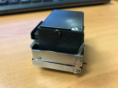

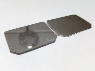

Понравилась была Yashica TL, купил.
Было испорчено зеркало, думал гадал как с этим дальше жить...
...аккуратно вырезал из отражателя лампы офисного oсвещения.
С подклейкой плотного картона, встало как родное :)
Как вынужденная мера идёт хорошо
p.s. "с покупакми камер я завершил"- после очередной актион,
каждый раз себе так говорю

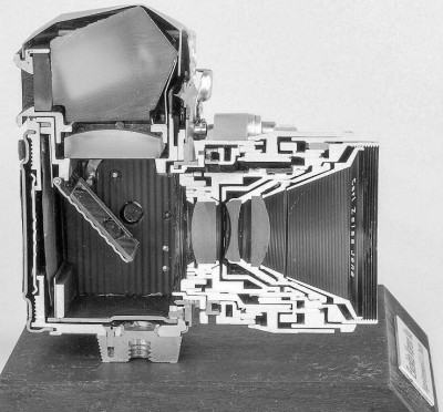

Sergey Kozlov писал(а):
А разве у нее не зеркало-затвор?
Нет, у Exakta Varex IIa шторный затвор
p.s. зеркало-затвор пошел от Exa-I
и не предпологал быстрее 1/175

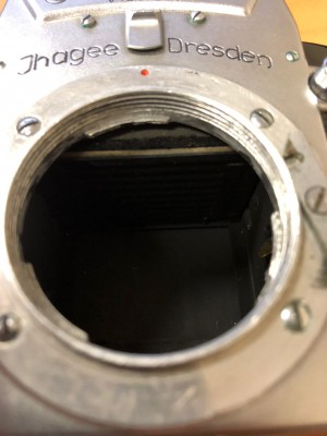

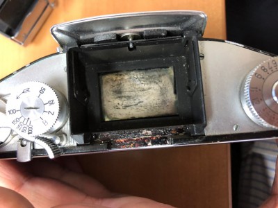

Немного деталей varex
Зеркало под замену
91AA7B18-A015-4A11-BE3F-2F16E1E8417A.jpeg [ 195.16 КБ | Просмотров: 8290 ]
На шахте есть штырек, выключающий спуск, если призма закрыта. Такой механизм есть на ранних varex, на более поздних камерах шахты шли без штыря. Шахта увы со сколом.
260676CE-9385-43E6-A5EA-2246282E2B5D.jpeg [ 149.69 КБ | Просмотров: 8290 ]
Нарезанная в байонете резьба под м39 (зенит)
62F862C0-F298-4BA4-85E5-635FC94284A8.jpeg [ 151.84 КБ | Просмотров: 8290 ]
