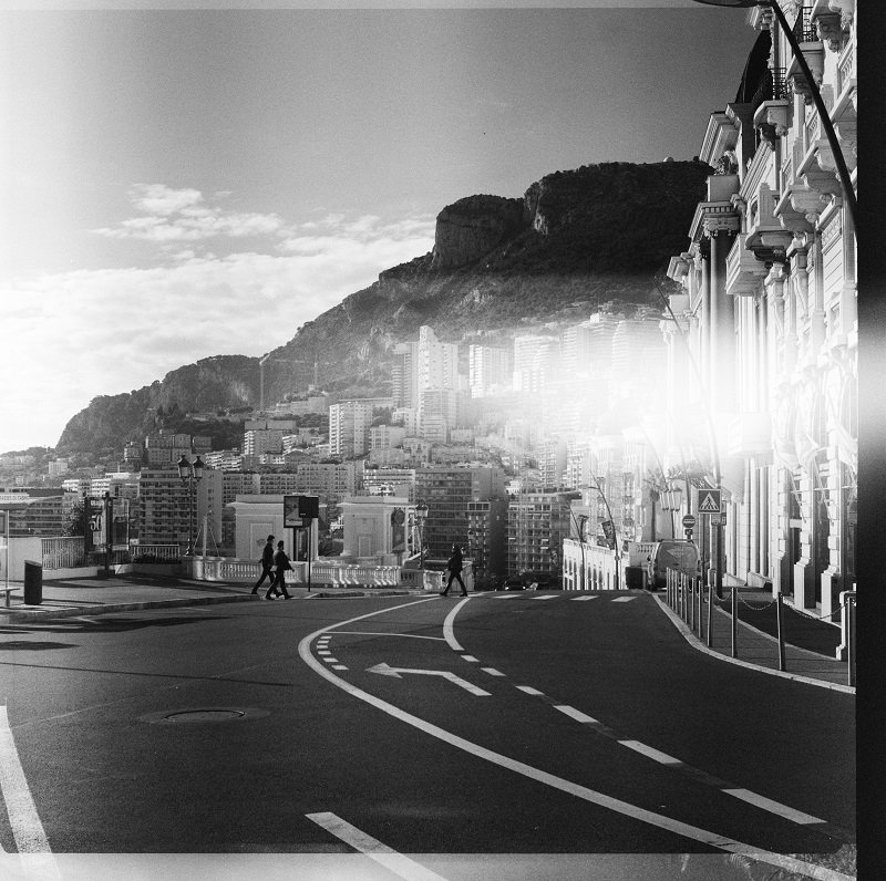

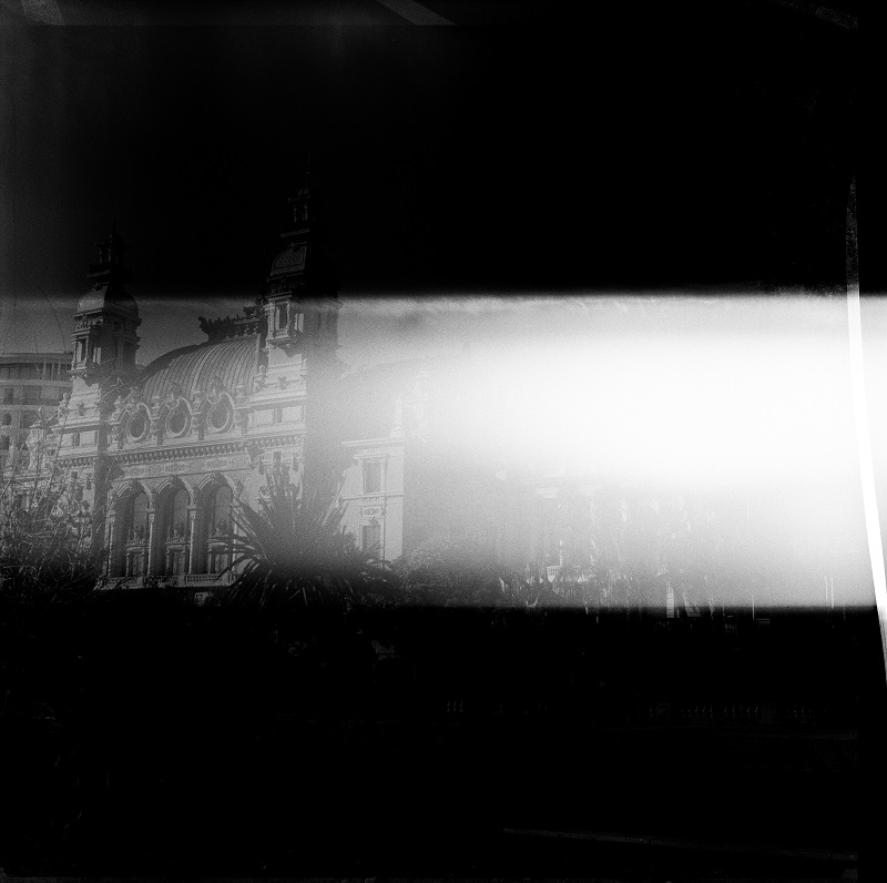

подскажите, с чем может быть связан этот дефект на пленке? Если с пятном все более менее ясно (хотя не на всех кадрах оно проявляется), то как могли получиться горизонтальные полосы?
001093580009.jpg [ 264.92 КБ | Просмотров: 7659 ]
001093580008.jpg [ 102.89 КБ | Просмотров: 7659 ]
Это затвор так заедает
но затвор на этом кадре движется с права налево
Напрашивается неправильная работа зеркала-перекрывает. Надо смотреть работу затвора без кассеты.
