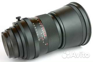

Сейчас в парикмахерской лежит Sonnar 180/2.8 на резьбу М42.
Вот он:
http://www.kutuzov-photo.ru/index.php?p ... &Itemid=34
Кто что скажет, есть у кого опыт работы с таким? Судя по фотке, конструктив внушаить... А оптическое качество?

Судя по всему это какае то реинкарнация легендарного Соннара 180 под пентакон Сикс. Вероятно, корпус делали уже после объединения германий, когда западногерманский цайс сожрал цайс ГДРовский. У пентакконовского Зонара была великолепная оптика и безобразная механика. Ну и здоров он однако. Просто танк. Лучше взять что то покомпактнее. Например Никкор 180 2.8 ED. Механический, с золотым ободком. Просто чумовое стекло.

Это можно сказать Сонар Олимпия.
https://www.cameraquest.com/oly180.htm
http://lens-club.ru/lenses/item/c_379.html
Послевоенный, когда еще не было ГДР и ФРГ а были зоны оккупации.
У меня был такой, продал нашему ЧКД по причине того что у меня это фокусное перекрывает звездный зумм от Пентакс 80-200
http://www.penta-club.ru/forum/topic/71 ... _p__797356
Тот что на Кутузовском папа Пентаконовского а не наоборот))) Корпус делали до объединения, или возможно на стыке 1949-50 годов, когда еще немцы не расслабились до состояния ГДР. Механика в нем великолепна, круглая диафрагма на всех значениях (количество лепестков не помню) работает по типу как в Юпитерах-9 и.т.д
Никкор другая философия, другой конструктив, другие деньги. "Прежде чем что-то купить, я всегда думаю как я буду это продавать". В ликвидности этого Сонара нет сомнений.
