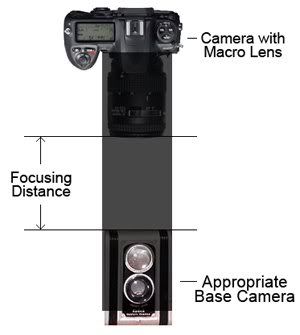

Зная что можете, предлагаю идею для сьёмки стрита через шахту.
нужно поставить простейшую цыфромыльницу обьективом в шахту настроив её на макросьёмку. Экран у мыльницы желательно побольше.
:D
Неудобно это. Во-первых она не сфокусируется, так как картинка весьма тёмная, будет пытаться включать фонарь но безуспешно.
Во вторых, если-таки удастся сфокусироваться, то картинка будет очень тёмная, по краям почти ничего не будет видно - всё-таки наш глаз, пока мы им "шарим" по шахте автоматически фокусируется и подбирает экспозицию для каждой точки.
С мыльницей тогда уж надо вынуть из шахты линзу и заменить на матовое стекло без линзы.
Ну это экспромт не проверенный, выдал сей "перл инженерной мысли"
только для того чтобы с растояния живота видеть картинку в видоискателе, определить границы кадра, екпонометрия , должна быть ручная, резкость по расстоянию, для людей испытывющих затруднения сьёмок в лоб на улице. Мона на средний формат попробовать :D
Ну а если дальше пойти то, и вообще разделить цыфромыльницу на две части, обьектив с матрицей в шахте, а экран в телефоне к примеру :D
изображение наверное можно через шнур передать, а может вообще без проводная передача.

а зачем шахту, можно насадку с зеркалом 45 град. Но у меня почему-то возникает чувство, что от кого-то скрываюсь.. Больше использую такой девайс в кач. экспонометра(чтобы мерять камерой вниз) :)
:D
Есть такое нраправление - TTV.
http://www.flickr.com/groups/throughtheviewfinder/pool/
Самый удобный для стрита метод
:lol:
Жесть! :lol:
Главное ни кто не будет обращать внимания http://www.flickr.com/photos/iplaid/5569556439/ :D
