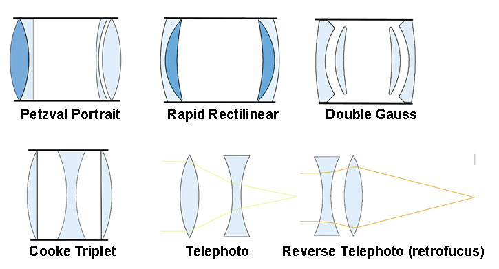

После изобретения камеры обскуры активно начала развиваться и проектировка фотографических объективов, и к началу 20 века сотни фотообъективов появились на рынке. Большинство схем оказались тупиковыми путями в развитии, но 6 объективов стали прародителями большей части оптики, которой мы пользуемся теперь. Шестым стал ретрофокусный телеобъектив. Его разработали в 20-е годы для киноиндустрии, а в 30-х он появился на первых зеркальных фотокамерах.
В первой части статьи мы вкратце рассмотрим три из шести «первоначальных» оптических схем. Если вы снимаете на зеркальную фотокамеру и пользуетесь фикс-объективом с фокусным расстоянием от 50 до 100 мм, скорее всего, ваш объектив окажется прямым потомком одного из тех, что мы рассмотрим сегодня. Если же вы пользуетесь дальномерным фотоаппаратом или высококлассной видеокамерой или снимаете на средний формат, то все ваши объективы могут с большой долей вероятности происходить от этих трех.
Родословные объективов
Портретный объектив Petzval
Преимущества: относительно широкая диафрагма, незначительное виньетирование, очень резкий в центре кадра
Недостатки: заметный астигматизм и искривление поля изображения накладывают ощутимые ограничения на эффективный угол обзора.
История: Объектив был спроектирован в первой половине 19 века и стал выбором портретистов на протяжении последующих пятидесяти лет. Относительно немногие современные объективы связаны с Petzval’ем. Однако объективы этого типа устанавливались на проекторы вплоть до 1950-х. Petzval также послужил основой для Kodak f1.9 Cine lens, который в свое время производился тысячами для 16 мм кинокамер. Эта схема до 50-х годов применялась и в некоторых длиннофокусных объективах.

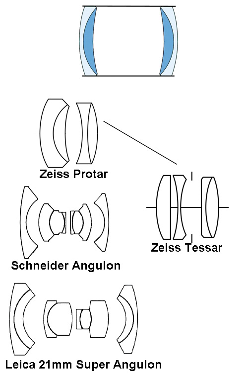

Симметричные объективы (Rapid Rectilinear)
Преимущества: симметричная схема практически полностью компенсирует дисторсию, коматические аберрации и хроматическую разность увеличения.
Недостатки: подвержен сферической аберрации, искривлению поля изображения и астигматизму, что ведет к вынужденному использованию относительного отверстия диафрагмы от f/2.8 и уже. Даже на средних значениях диафрагмы современные объективы, построенные на данной схеме, требуют дополнительных элементов, чтобы исправить вышеперечисленные аберрации. В связи с этим симметричные объективы часто имеют сложную конструкцию и дорого стоят.
История: объектив Rapid Rectilinear был разработан в 1860-х годах и стал первым симметричным объективом (симметричные объективы – объективы, в которых по обеим сторонам диафрагмы расположены практически идентичные линзы) с приемлемыми оптическими качествами. Объектив имел широкий угол обзора и малую дисторсию, а так же позволял использовать довольно широкую по тем временам диафрагму. С 1860-х годов вплоть до рубежа веков (то есть, конечно, 1900, а не 2000 года) это был выбор фотографов для съемок пейзажей и архитектуры. С появлением качественных стекол низких и высоких показателей преломления появилась возможность улучшить симметричную оптическую схему – снизить астигматизм и искривление поля изображения.
Цейсовский Protar (изначально называвшийся Анастигмат, что значит отсутствие астигматизма) – это объектив с симметричной оптической схемой, разработанный в 1890 году. Его считают первым в мире современным объективом. Развитие оптических технологий позволило со временем увеличить количество элементов в объективе, а так же изменить размеры переднего и заднего элементов, однако сохранилась их симметричность относительно диафрагмы. Современные Schneider Angulon и Leica Super Angulon являются прямыми потомками Protar’а.
К. Цейс обнаружил, что если добавить воздушную линзу между передними элементами, вместо того, чтобы их склеивать, то можно эффективнее исправить многие типы аберраций. Последующая разработка – объектив Tessar – во многом похож на Cooke Triplet, речь о котором пойдет в следующей статье. Возможно, триплет вдохновил профессора Пола Рудольфа, но Tessar явно происходит от Protar’а.
Десятки первоклассных современных объективов происходят от Tessar’a. Leitz Elmar, Zeiss Sonnar, Kodak Ektar, Schneider Xenar, Voigltander Heliostigmat и Skopar, даже Nikon 50mm f/1.8 – все это вариации Tessar’a. Если у вас в руках окажется объектив с фокусным расстоянием в пределах 35-110 мм с максимальным отверстием диафрагмы f/2.8, который имеет приемлемую цену и выдает отличное качество изображения, то скорее всего, это потомок Tessar’а.

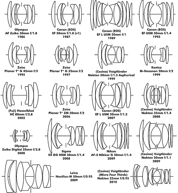

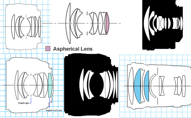

Выберите любой светосильный фикс-объектив с фокусным расстоянием от 50 до 85 мм для зеркальной фотокамеры (или даже меньшим фокусным расстоянием применительно к дальномерным и среднеформатным камерам) и посмотрите на его чертеж. Вам наверняка удастся разглядеть симметричную схему или схему двойного объектива Гаусса с добавлением нескольких элементов (или основным элементом, составленным из двух).
На чертежах ниже представлены современные примеры объективов с легко различимыми базовыми оптическими схемами. Два объектива слева это Canon 50mm f/1.4 (сверху) and f/1.2 (снизу). По центру расположены «полтинники» со светосилой f/1.4 от Sigma (сверху) and Nikon (снизу). На этих схемах явно видны сходства центральных элементов, как между собой, так и с объективом Opic компании Taylor-Hobson. Конечно, разные инженеры могли слегка изменить кривизну линз, использовать другой тип стекла и, наконец, разработать свои задние элементы для исправления аберраций, присущих этой оптической схеме.
(Объектив справа сверху имеет фокусное расстояние 24 мм, а справа снизу 135 мм – ни один из них не происходит от двойного объектива Гаусса).
Давайте сравним эти четыре светосильных «полтинника» (слева) с широкоугольным объективом (28 мм f/2.8 справа сверху) и с длиннофокусным (135 мм f/2 справа снизу). Не трудно выявить общие корни среди светосильных объективов с фиксированным фокусным расстоянием 50 мм. Ни для кого также не будет сюрпризом, что у всех «полтинников» есть общие характеристики (например, запредельная резкость по центру, некоторое искривление поля изображения, некоторое проявление астигматизма по краям кадра и т.п.).
У каждого из представленных выше 24 мм и 135 мм объективов свои корни. Это особенно заметно при сравнении с четырьмя схожими объективами слева. У каждой из этих схем есть свои отличительные черты, которые будут рассмотрены во второй части статьи.
