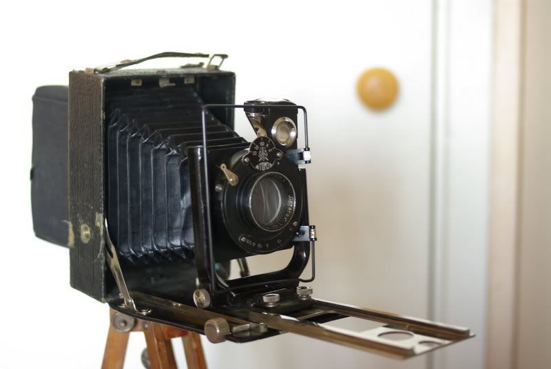

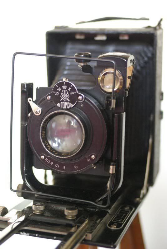

Сегодня в руки попала такая вот камера. ГОМЗ, судя по тому, что на ней написано :)
Оценил труд тех, кто работает с таким форматом!
В принципе, разобрался, как работать. Но только благодаря описанию уважаемого ardalyon'a. Только вот зачем у нее поворотная рамка впереди - не подскажите?
Сдвиг работает, а вот как наклон делать - не понял.
Смог даже навестись на резкость по матовому стеклу, но только на светлом сюжете. На темном, в комнате, например, ничего уже не видно :(
И видоискатель у камеры есть, встроенный.
Собственно, может быть кто-нибудь знает поподробнее про эту камеру?

............. Только вот зачем у нее поворотная рамка впереди - не подскажите?
ГОМЗ- это название затвора
Камера- "Фотокор"
поворотная рамка-рамочный видоискатель,вернее, его "объектив",
его "окуляр" у аппарата, если правильно рассмотрел, отсутствует-
д.б., если смотреть на морду справа на задней части-там ушки остались.
Вот картинка
http://photohistory.ru/Pictures/Fotokor-1-face.jpg
Больше не подскажу-предлагали такую в нормальном виде, но без зеркального
видоискателя, не взял, теперь иногда жалко :-)

Точно, спасибо большое! Посмотрел в Справочнике фотолюбителя, и точно Фотокор-1. Рамки называются - большой и малый иконометр! И ушки от малого остались.
Что еще не работает - сдвиг по вертикали :( - винт вывернут и не вворачивается. Наверное, внутри резьба сорвана.
В целом, прикольный аппарат. Но снимать на такой я бы долго не смог - терпения бы не хватило :( И наводиться непривычно - все вверх ногами. Хотя, привыкнуть, наверное, не сложно.

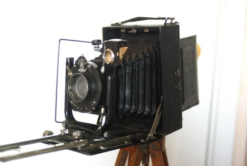

по-моему на аппарате на фото явный наклон передней стенки относительно задней.. на фотокоре вроде оно конструктивно не заложено :)
СообщениеДобавлено: 03 апр 2008, 22:54  Заголовок сообщения: (no subject)
Сообщения: 1528
Да, у "Фотокора" передняя доска без изменения наклона. Там предусмотрено только смещение.
Видимо у этого экземпляра это приобретенное свойство. :lol:

Камера пролежала в чулане лет 25, а то и 30. Чего вы от нее хотите? Кстати, винт, регулирующий вертикальное смещение вырван (хотя и есть в наличии). По горизонтали смещение работает.
Собственно, есть 2 поломки, как я понимаю - отсутствие малого иконометра и поломка вертикального смещения. И еще задранность вверх, но это, как я думаю, лечится. Может быть еще выдержки неточно работают. Но работают все.
Задранность, как мне кажется, вот откуда. При осмотре камеры в закрытом состоянии я увидел, что крышка погнута - ее пытались открыть грубой силой, просто вставив в щель что-то типа отвертки. Кнопку открывания не заметили. Я тоже крутил ее в руках минут 15, пока эту кнопку не обнаружил. К тому же, она довольно тугая, и нажатие на нее не сразу приводит к открыванию.
Погнутость видна - в районе крепления фиксаторов

Странно как-то мех растянут. Не удивительно, что доска криво стоит. Салазки замотайте назад и объективную доску за две "кнопочки" протяните до конца.
Вот так:
http://rangefinder.ru/glr/showphoto.php ... puser/1283
СообщениеДобавлено: 10 июн 2008, 22:59  Заголовок сообщения: (no subject)
Сообщения: 10818
Ага, понял. Спасибо!
А то, что погнутость есть - не страшно? Я теперь не скоро камеру эту увижу, поэтому вопрос немного теоретический, но все-таки на будущее будет полезно

Если салазки ходят, то не придавайте значения. Этих Фотокоров столько понаделали в свое время, что, при желании купите еще несколько на запчасти без проблем.
