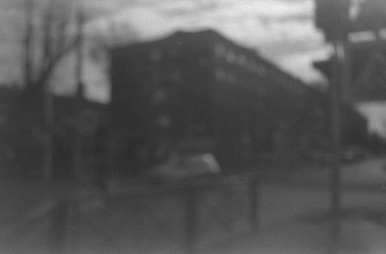

Пин хол Ленская.jpg [ 242.67 КБ | Просмотров: 7499 ]
Товарищи дефис господа, как повысить разрешение у системы пинхол? От чего зависит?
Я сделал из макрокольца, добавив вставку из картона с дырочкой. На глаз имеет параметры 28мм/32. На снимке выше экспозиция была по расчёту 1/15 или 1/8 сек., но я чуть добавил - 1/4 отдал. Границы кадра на плёнке чёткие. Но мутновато по разрешению-контрасту.
СообщениеДобавлено: 23 ноя 2021, 08:06  Заголовок сообщения:
https://www.mrpinhole.com/calcpinh.php думаю надо посчитать. Например здесь. Да, чем больше пинхол, тем интереснее картинки в техническом плане
Надеюсь, не в картоне дырочку ковырял?
Нас учили делать в картоне большую дырку, наклеивать на неё фольгу, а уже в фольге на треть длины кончика иглы...
У продвинутых пинхольщиков дырки лазерные.

Надо контролировать качество отверстия через лупу, развертывать отверстие и зачищать заусенцы. Делал давно в нержевейке от 3-х дюймовой кассеты, из жести консервной банки, из алюминевой ленты 0,3 мм, и доводил до 0,15. В идеале фольга бесконечно тонкая. Был пинхольный сайт, и программа pinholedesigner. В целом надо пленку 60 мм или большой формат — пленку гнуть в цилиндр.
В итоге пришел к выводу надо задумывать кадр и под него делать пинхол камеру.
Отверстие пинхола (хорошего) - это сотые доли мм, в идеале отверстие круглое, в металле. Такое возможно только при помощи лазера.
Исходя из личного опыта, рекомендую купить сразу заводское решение, например, Zero Image.
С уважением, Петр.

Разрешение пинхол-камеры пропорционально растоянию F от пинхола до фотоматериала (в случае пинхола это то же самое что фокусное расстояние). Диаметр пинхола в мм можно легко посчитать: D~sqrt(F/500), а количество разрешаемых пикселей в поле 2Fx2F равно 2000F, где F - фокусное расстояние в миллиметрах. Форма пинхола большого значения не имеет, влияние формы примерно такое же как у формы диафрагмы в обычном объективе. Можно колоть булавкой, ничего страшного. Диаметр важен, но ошибка в +/-10-15% особого влияния иметь не будет.
Посчитаем какое надо сделать фокусное расстояние и диаметр пинхола для получения 1 мегапиксела: F~1000000/2000= 500mm. Диаметр пинхола: D=sqrt(500/500)~ 1 mm и размер кадра 2Fx2F ~ 1000x1000 mm. А если воьзмем кадр размером 60x60 мм, и сделаем фокусное расстояние 30 мм, нормальный широкий угол для пинхола, то разрешение будет где-то 0.06 мегапиксела или примерно 250x250, а диаметр пинхола надо взять 0.25mm. Можно колоть булавкой в кусочке кухонной фольги, положив ее на стопку бумаги. Результат можно оценить под микроскопом, или посмотрев в сильную лупу.
Иными словами, или дырочку меньше, или фокусное больше. :?:
Еще более иными словами, или дырочку больше, или фокус больше. И каждому фокусу - своя дырочка.

А, от оптимального диаметра по заданному фокуса зависит. Спасибо! Теперь понятно, по какому принципу эти инэт-калькуляторы работают.
Для большей резкости нужны 2 вещи: делать отверстие ближе к фотоматериалу, т.е короткое ф.р. Лучше эквивалент 20мм для узкаря или короче. Но чем короче ф.р. тем меньше должен быть диаметр.
Когда-то в 2009 году плотно баловался пинхолами, как помню, диаметр отверстия считал в проге PinholeDesigner. Она же показывает итоговый f stop и поправку на эффект шварцильда. Процесс изготовления придумал такой.
1. В куске пищевой фольги швейной иглой сверлил ряд отверстий с разным нажимом, над каждым подписывал номер.
2. Затем эту фольгу клал в обычный планшетник, сканировал каждое отверстие в максимальном оптическом разрешении, 1800 dpi . Причем не на просвет, в режиме документа все прекрасно видно.
3. Как мы знаем, в фотошопе есть инструмент Линейка. Этой линейкой замерял диаметр отверстий в мм, выбирал самое ровное и ближайшее к расчетному диаметру.
На все уходило минут 5.
Результат на узкаре получался такой
пинхол на бумажке 9х12:
