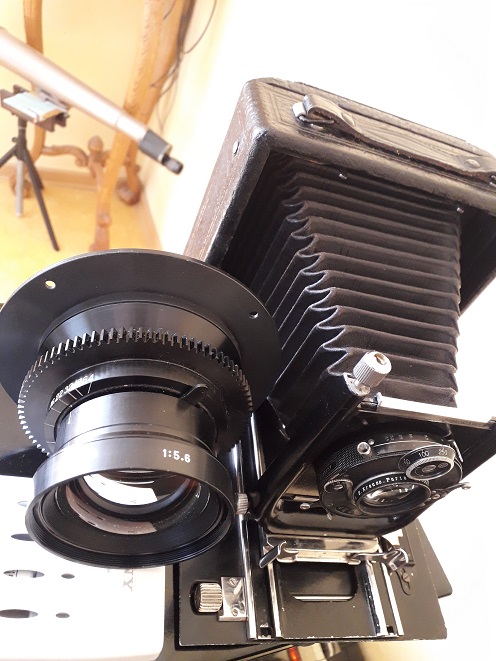

Удачно вкручивается во фланец от И-13 и И-37 !
