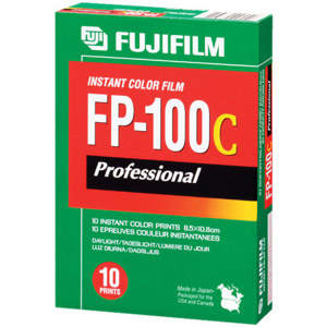

И современных кассет к нему Fujifilm FP-100C Instant Color Print Film, ISO 100
Батарейка в аппарате нужна только для экспонометра и батарейка рабочая, так как слышно по времени затвора, что экспонометр работает.
В общем, немотря на то, что накосячить вроде бы негде, ничего не получается. На снимках равномерный темно-корчневый фон без малейших намеках на изображение. Время проявления - рекомендованое Фуджи и расчитано от температуры окружающей среды.
Что бы это могло быть? Кто-нибудь сталкивался с этой системой? Заранее спасибо!
