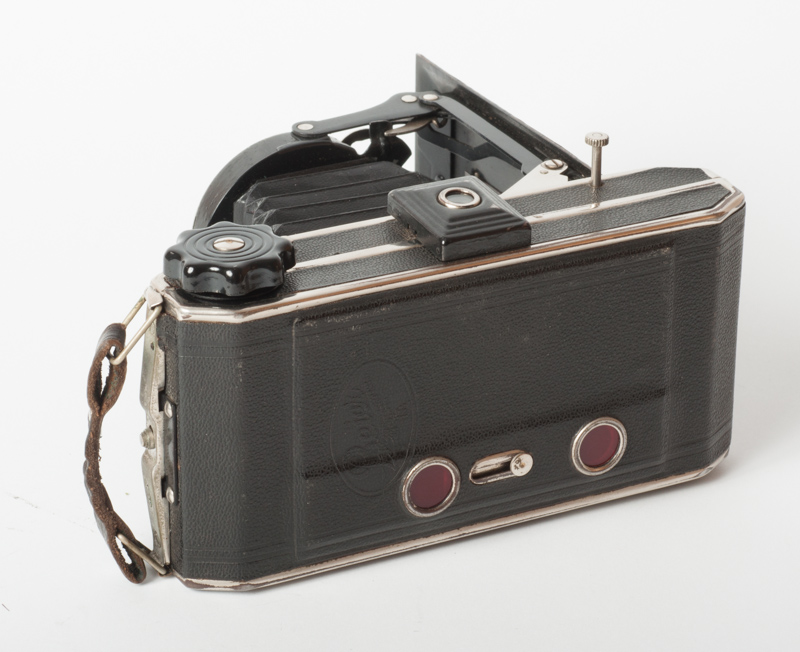

Приветствую! Приехала тут сф двух форматная камера Beier Beirax format 6x9 и 4.5x6. У неё два красных окошка а какое какому формату соответствует не подскажите?

Правое для 6х9, оба для 6х4.5
Очень тоже чтото захотелось такую машинку... Но с дальномером, а то мажу бывает) даже на f8-11 , а башмак на моей минолте узкий и низкий - дальномер смена никак не хочет жить дружно.
"оба для 6х4.5" - это как?

Цифирьку кадра сначала смотрите в первом окошке... снимаете кадр и перематываете пока она не появится во втором окошке.... снимаете... потом цифирьку следущего кадра ловите в первом окошке и т.д. Т.е. между окошками ровно 4,5 см.
Ага, теперь понял, спасибо!
