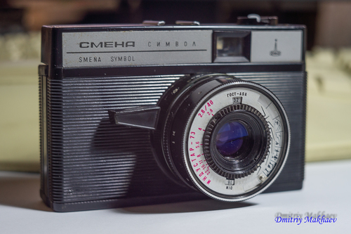

Подскажите пожалуйсто как вкрутить обратно обьектив в смену символ с сохранением дистанции фокусировки?
СообщениеДобавлено: 04 апр 2013, 07:12  Заголовок сообщения:
Сообщения: 16622
Объектив не вкручивается просто так. Его нужно выставлять по матовому стеклу.

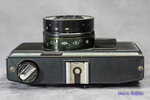

Дня доброго, уважемые ЧКД!
Кто-нибудь делал подобного "франкенштейна"?
Поделитесь опытом.
СообщениеДобавлено: 03 ноя 2024, 20:13  Заголовок сообщения:
Сообщения: 1237
Сам спросил, сам ответил.:)
Ставится легко и непринужденно. Нужно только демонтировать толкатель дальномера, переставить площадки крепления объективов (даже гайки совпадают и синхроконтакты).
Поставить объектив на место, после чего отъюстировать. Получаем Символ-136.:)

Леонидович писал(а):
Интересно - то есть переставляется блок затвор-объектив?
А как взвод/спуск?
Взвод у ЛОМО-135 и Смены-Символ аналогичны. Шестерня-вилка остается от Смены. Спуск установлен на задней плите объектива Смены, на которую крепится объектив от ЛОМО.
Думаю, что так было задумано. С прицелом на Символ-136.
Жаль, что видоискатель от ЛОМО не переставить.
