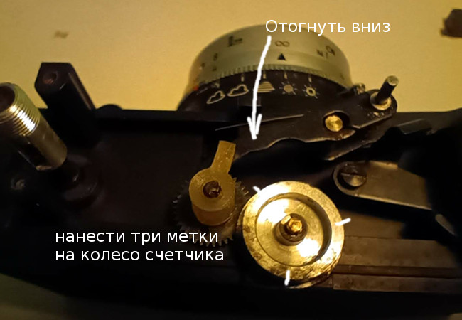

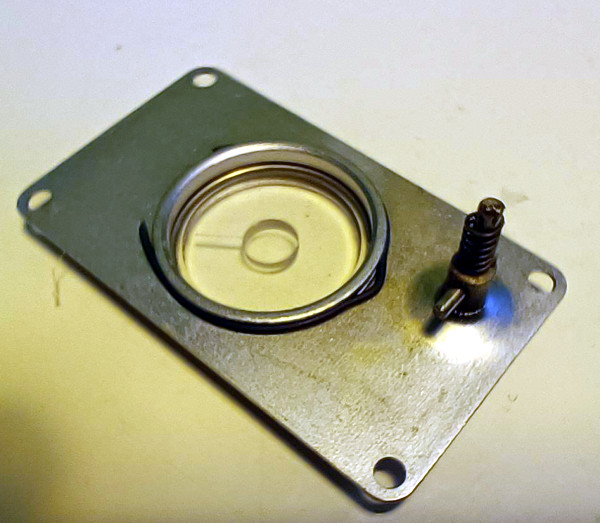

Но сначала надо выключить узел остановки кадра. На Смене 8М для этого надо подогнуть вниз рычаг, чтобы он проходил под пластиковым пальцем, не останавливая вращения оси с зубчатым диском. На Смене 2 надо повернуть на 90 градусов ось блокировки со шпилькой, как показано на фото ниже. В обоих случаях функциональность легко восстановить.
IMG20230407105915_s.jpg [ 64.04 КБ | Просмотров: 5384 ]
IMG20230407111741 (1)_s.jpg [ 79.71 КБ | Просмотров: 5384 ]

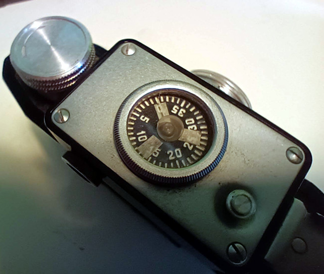

Поставим на колесо счетчика три метки, на равных угловых расстояниях, промерно на 0, 13 и 27 кадрах. На Смене 2 я налепил кусочки ленты, на Смене 8М сделал запилы надфилем. Теперь, при съемке будем мотать пленку для каждого нового кадра так, чтобы счетчик повернулся на вторую метку из трех, каждый раз через одну, таким образом поворачивая зубчатое колесо подмотки на те самые 2/3 оборота ( 2/3 = 24/36).
IMG20230407114005_s.jpg [ 81.23 КБ | Просмотров: 5384 ]

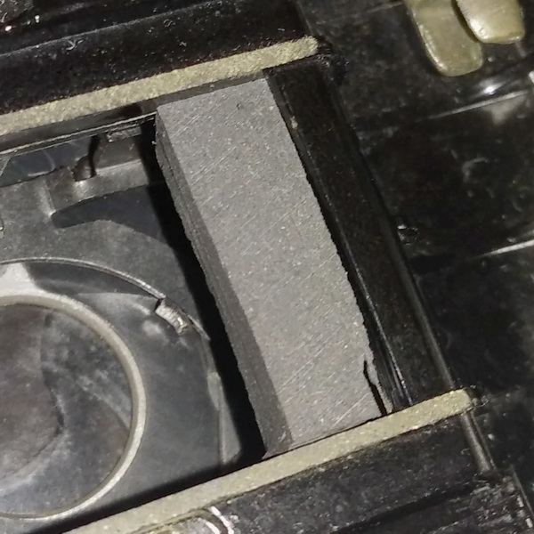

Новости сервисного центра "Ночной криворез", или мысли вслух из чего сделать шторки. Варианты
"Порча имущества". Помните такие чёрные линейки в канц.наборах. Это уже готовый материал с разметкой) Отпилить, слегка зашкурить блестяшку. Была где-то, не могу найти.
"Резиново-простейший". По-моему самый простой, из куска резины толщиной 2-3 мм. Идём в обувной...
Вжик-вжик - готово, возможно даже щелей не будет у кого руки и приспособы. Я же только что, почти слепым образом, сделал тест из куска толщиной 6 мм. Поставил просто враспор. Один раз задел, и он брыкнулся вовнутрь. В общем, надо тоньше, 2 мм, чтобы правильно встал в окошко, в том числе слева не упираясь в ось шестерни перемотки.
Так светит чёрная резина)
3543_Fас600.jpg [ 117.81 КБ | Просмотров: 4971 ]
