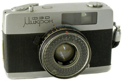

Решил привести в порядок найденный в шкафу ФЭД-Микрон: типичная проблема с закисшими лепестками затвора. Промыл их, всё сразу заработало :) Но обнаружил другую неурядицу: при взводе курка плёнка не перематывается. Хорошо рассмотрел механизм по нижней крышкой, такое ощущение, что что-то в нём не так, как надо. Но что именно — не знаю. Вопрос: может ли кто-то сфотографировать рабочий ФЭД Микрон снизу для сравнения?
Мой экземпляр (с полностью съемной задней крышкой, здесь по классификации - самый нижний http://www.sovietcams.com/index.php?-1821135626 ) выглядит снизу так:
Диаграммы деталей еще в помощь.

Спасибо большое! Как я и подозревал, в моём фотоаппарате не хватает пружины:
Если не трудно, можете её померять, или, что ещё лучше, достать и сфотографировать? Но если нет, и на этом спасибо.
Пружинка не совсем так выглядит, как вы нарисовали. Она вот такая - дважды обхватывает латунный штырек/винтик на котором закреплена ( диаметр колец пружины около 3мм ):
Я так понимаю - она держит подпружиненным рычажок ( 1 на рисунке ниже), за который зацеплена своим загнутым концом. Когда взводишь курок, начинается движение шестерни (2 на рисунке) вместе с рычажком - по часовой стрелке, как раз зацеплением им за зуб . Доходит до упора и обратно подружиненный рычажок возвращается вхолостую - без вращения шестерни.

Сделал пружину из гитарной струны. Кустарно, конечно, но теперь всё работает:
vorobaz, спасибо за помощь!
Нормальное решение, главное чтоб работало!
Я смотрю у вас немного другой микрон, например деталь под №64 обзываемая "ползун с кривошипом" - у вас прям как на картинке, а я свою поэтому и не смог найти:
А пружинка получается №72 что ли?
У вас тоже со съемной задней крышкой Микрон? Или вот такой может, менее угловатый и крышка на петлях?:
