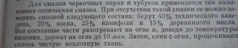

Чего то вспомнил анекдот в котором были слова "Месье знает толк в извращениях".
Во-первых, не все смазки сильно загустевают на морозе. У каждой смазки есть диапазон температур в котором она работает, можно подобрать.
Во-вторых, если доступная современная смазка, на Ваш взгляд редкая, то чего не попробовать ее немного не сделать гуще? Вот выше упомянули графитовую смазку. Ну графитовая смазка конечно не вариант, так как она на морозе густеет, а в жару разлагается на густой и жидкий компонент. Но!!! А что если попробовать в имеющуюся пластичную смазку добавить графитовый порошок. Есть ли он в продаже не знаю, но можно измельчить в пыль стержень простого карандаша того же советского или чешского, но не современного пластелинового и малыми порциями добавлять в смазку?
Еще вариант сделать смазку самому. В книге по ремонту фотоаппаратов, автор Яковлев, написано такое. Что такое деревянное масло, найдете в инете.
P1060868_новый размер.jpg [ 89.29 КБ | Просмотров: 4748 ]

Демпферная смазка ПМС называется. Продается на Озон за 200 рублей, кажется, банка. Есть разной вязкости, самая густая 60000.
Люфт пропадет совершенно, движение будет очень плавное. Но если зазор в резьбе мал, то крутить его будет трудновато.
Добавлял ее в какую-то синтетическую пластичную смазку, тоже приятный эффект дает.
