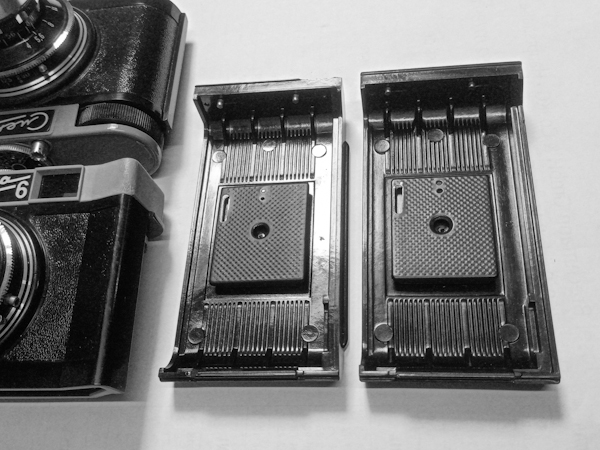

mogol писал(а):
подойдёт ли задняя крышка от этой восьмёрки к шестёрке?
на мою Смена-6 подходит, да и выглядит одинаково
001.JPG [ 200.16 КБ | Просмотров: 7145 ]
СообщениеДобавлено: 11 июн 2023, 16:17  Заголовок сообщения:
Сообщения: 335
Откуда: München
Спасибо!
СообщениеДобавлено: 11 июн 2023, 18:13  Заголовок сообщения:
Сообщения: 1179
И выглядят одинаково - а вот иногда туго встают. Типа-усушка\утруска. Так что надо конкретно пробовать. Может проще весь корпус поменять, сняв ручку обратной перемотки

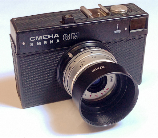

Такой вопрос возник, диаметр резьбы под оправу светофильтра для смены 8 (М35,5x0,5) так написано в руководстве по эксплуатации
но вот здесь на фото бледна для 37мм, так какой все-таки правильный ответ? Хочу купить и знать какой размер искать! СПС!
001-.jpg [ 205.85 КБ | Просмотров: 4952 ]
СообщениеДобавлено: 04 сен 2023, 16:04  Заголовок сообщения:
Сообщения: 21673
Похоже бленда аксессуар из комплекта конкретной фототехники, поэтому обозначение 37 мм это фокусное расстояние объектива. Ищите бленду с резьбой, как указано в инструкции.
СообщениеДобавлено: 04 сен 2023, 16:09  Заголовок сообщения:
Сообщения: 4268
Там переходное кольцо может быть с 35,5 на 37 прд бленду
Я думаю, что 37 - это длина бленды. А объективы у 8м были двух типов (можете поискать по картинкам - Смена-Smena-8м и Smena-8м) - с резьбой под фильтры\бленды М35,5 и что-то около М42, причем этот размер ни в одном паспорте не фигурирует. Так что сначала определитесь, какая у Вас
СообщениеДобавлено: 04 сен 2023, 23:19  Заголовок сообщения:
Сообщения: 335
Откуда: München
Эээ, судя по фото я сомневаюсь, что это может быть длина, так как получается он примерно равен диаметру, а это явно не так.
На уровне предположения, М35,5 - это ввинчивающаяся бленда, а 37мм - это насаживающаяся (?) / slip-on бленда. Тогда 1,5мм разницы как раз объясняются толщиной стенок
