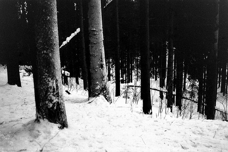

Небольшой репортаж о недавно купленной фотокамере.
Нашёл в закромах симпатичную пимпочку на спусковую кнопку - она фотику идёт, по-моему.
Отснял тестовую плёнку. Результаты следующие:
автоматика хотя и работает, но врёт примерно на стоп (поправил немного увеличением времени проявки, но не всё - см. дальше)
объектив достаточно резкий, с большой глубиной резкости, так что дальномер этой камере не сильно нужен, наводиться по шкале быстро и удобно (на первом кадре 5 метров по шкале - резко от 2-3 метров до 20-ти, диафрагма 5.6 примерно по индикатору в камере):
далее началось странное постепенное проседание точности экспозамера
тут ещё более менее, но уже "стемнело" (примерно на 1,5 - 2 стопа от нормальной экспозиции)
а дальше - соавсем все кадры почти прозрачные и загубленные - там уже на 3 - 4 стопа врёт замер
видимо, селену всё же плохо и он загибается от воздействия даже не слишком интенсивного света
на последнем кадре свет такой, что автоматика должна была заблокровать кнопку, тем не менее она чего-то там отбила, но максимально возможных 1\30 и 2.8 явно недостаточно
пока ехал обратно минут 45, камера лежала закрытой
приехал - и вуаля! - замер снова работает почти нормально (врёт всего на стоп)
в общем, остаётся либо крутить колесо iso туда сюда всё время, либо снимать в ручном режиме на 1\30
жаль, но неудивительно - селен и должен умирать от возраста (как и человек)
в работе же камера понравилась, в руках держать удобно, не скользит (чему показавшиеся не очень гармоничными шилдьки - фэд-50 и автомат весьма неплохо способствуют)
затвор тихий, кнопка удобная и внятная, наводиться по шкале меня совсем не напрягает
наверное буду ещё пробовать снимать (с учётом вышеизложенного), хотя первый блин вышел по большей части комом
СообщениеДобавлено: 15 янв 2022, 00:14  Заголовок сообщения:
Сообщения: 21674

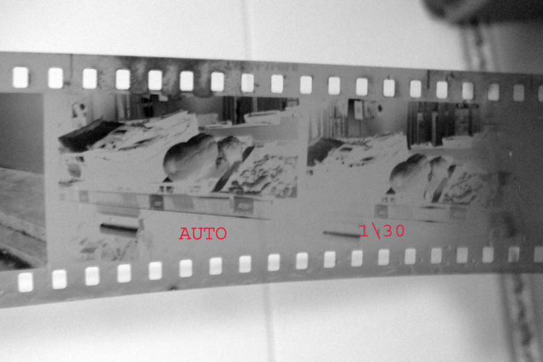

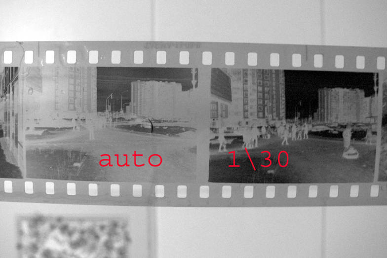

я провёл сегодня ещё один тест, ниже его результаты
исходные данные следующие:
1. плёнка КН-2 из СССР, снята, как 100 ед., проявка в ПМ (тоже из СССР) - 10 мин. сток (третья плёнка, там первая - 8 мин., далее +1 мин. для каждой следующей)
2. на ФЭД-50 установлена чувствительность 50 ед.
3. экспонометр Ленинград-4, проверенный с автозамерными камерами (плёночными и цифровыми), точный
4. кадры снимались парами, друг за другом с одного и того же места, первый на автозамере камеры, второй - по замеру с экспонометра на выдержке 1\30
а) при достаточно высокой интенсивности освещения автомат ФЭД-50 даёт существенную недодержку
то есть снимать сотку надо даже не как 50 ед., а как 32-25 ед.
б) при не очень интенсивном свете, в тени и там, где не попадают в кадр большие яркие зоны (небо, много снега) негативы выходят практически одинаковые по плотности, экспозиция правильная, хотя автомату можно ещё немного добавить (то есть снизить чувствительность на крутилке до 32) - хуже не будет
Изображение Изображение
в) при съёмке с наиболее слабой освещенностью (внутри магазина, искусственный свет) автомат отработал даже лучше, чем экспонометр,
который мне намерял 1\30 на диафрагме 4, а ФЭД отбил максимальную свою 1\30 на 2.8
итого:
в принципе сотку можно снимать, как 32 - будет ОК и на солнце и в тени
то есть вносить поправку на 1,5 стопа
хотя нелинейность поправки присутствует, и в помещении будет уже пересвет
но там можно возвращать переключатель на чувствительность 50 ед.
всё это, конечно, лишний геморрой, но вот как-то так получается
надо внутри камеры бирку приклеить, что сотку снимать как 32, а то ж забуду скоро :)

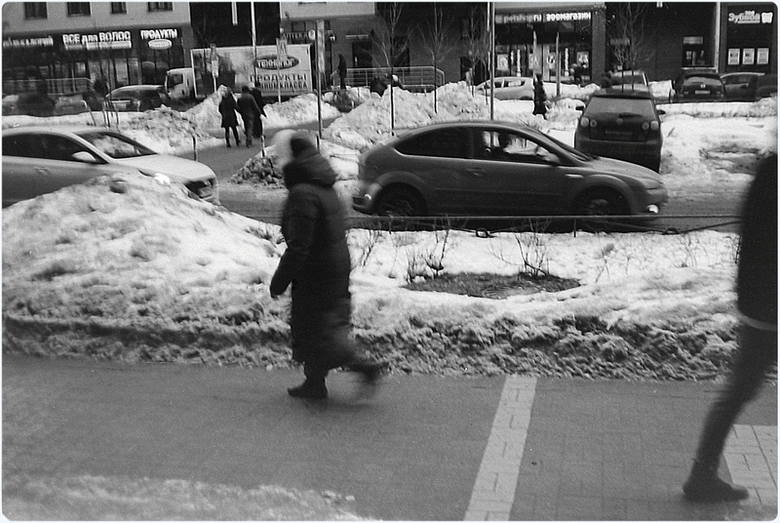

СообщениеДобавлено: 15 янв 2022, 22:05  Заголовок сообщения:
Сообщения: 23645
ну, в общем, при попадании в правильную экспозицию всё довольно пристойно
по углам вроде бы чуток мылит, но в пределах разумного
в солнечную погоду картинки обещают быть веселее
а с точки зрения удобства и оперативности съёмки - cool - не хуже там всяких своих прототипов коник-яшик-и-прочих
и жужжит-щёлкает при взводе\спуске точно так же (приятненько)
общее впечатение - вполне себе хорошая камера для стрита или там прогулок-экскурсий-поездок\тревелов
