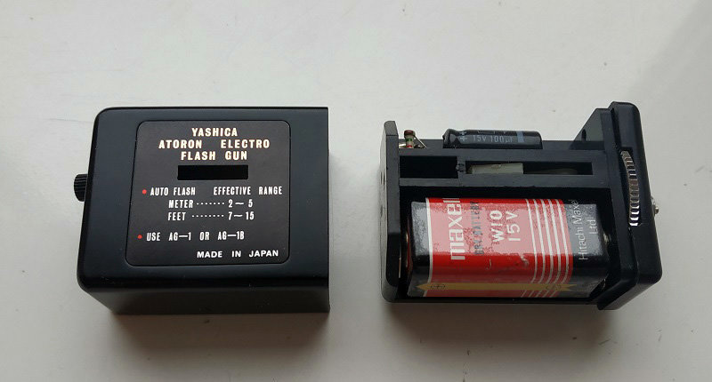

СообщениеДобавлено: 16 фев 2022, 14:55  Заголовок сообщения:
Недавно пришлось порыться в шкафах, вспомнил, что не показал фотовспышки для Yashica Atoron.
В деле не пробовал, нет батарейки. Нужна же специальная 15 В для фотовспышек. Та, что пришла в комплекте, имеет остаточную ЭДС 2.5 В. Фотовспышки работают с одноразовыми лампами.

СообщениеДобавлено: 16 фев 2022, 19:31  Заголовок сообщения:
Sergey Kozlov писал(а):
Сергей продаются такие, я просто поиском купил для запуска вспышки для Canon-IVSB вспышки. Потом продал все вместе комплектом.
С вашими руками, да не опробовать в работе ;)
Ну, спалить их, даже без камеры, проблем нет :) А так, пусть полежат, может и попробую в деле.
Просто хотел показать, что японцы не уступали в интеллекте изобретательности немцам.
