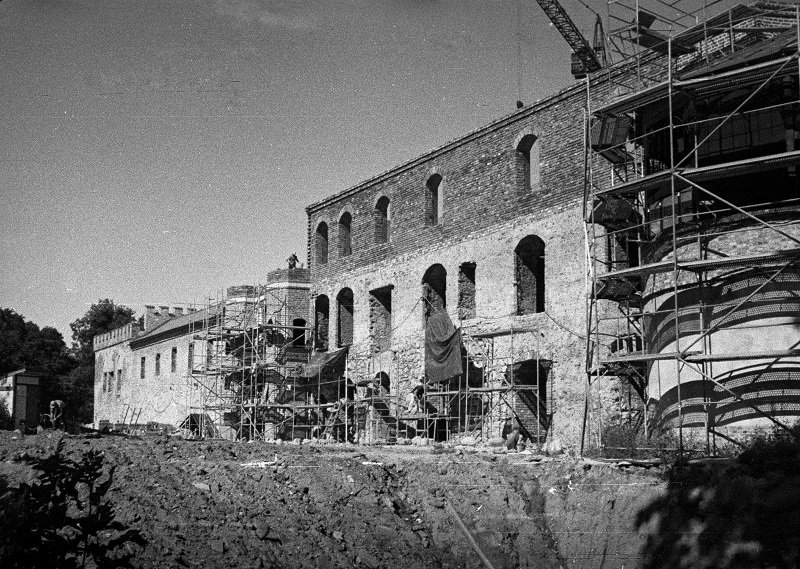

На днях прогулялся до замка Нойхаузен, поглядеть как продвигается реставрация. С собой был Rollei-16.
Пленка 7231 Kodak Plus-X, Perceptol stock.

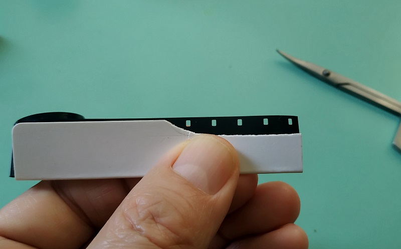

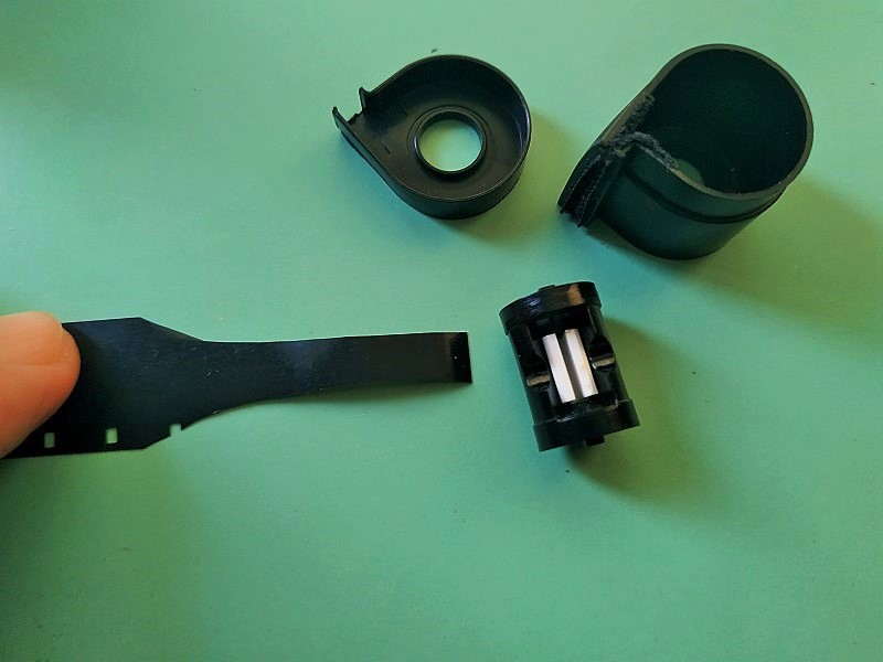

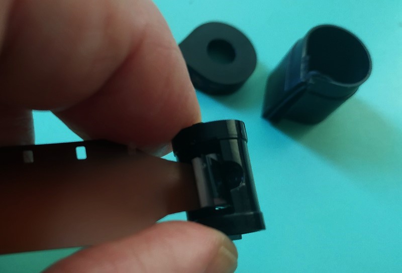

Кому приходилось заправлять пленку в кассету "Rollei 16", знает как это непросто в части подрезки заправочного конца (язычка) для защемления в катушке. А это производится в темноте.
Облегчить задачу можно простым шаблоном из плотного картона сложенного вдвое.
