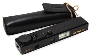

и Acmel M/MX
Первый без вспышки
второй со встроенной вспышкой (это единственная камера с такой фичей)
Люксово выглядящие красивые камеры с невнятной начинкой. Перевод кадра диском, фикс-фокус, 1 выдержка, но есть возможность менять диафрагму. Выпускались под разными брендами и в разном цветовом оформлении.
