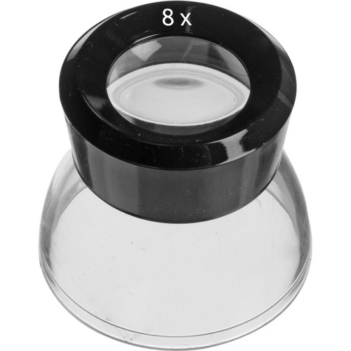

Текущее время: 18 ноя 2025, 11:55
Начать новую тему Ответить на тему  [ Сообщений: 205 ]  На страницу Пред.  1 ... 7, 8, 9, 10, 11  След.
СообщениеДобавлено: 06 сен 2011, 19:32  Заголовок сообщения: Складной БФ.Кто что посоветует?
Nicolas!
Пардон,я написал ,как для себя :
я-то ставлю задник с рольфильмом
6х9. на Хорсман Топкон Пресс или форматки 9х12....
Штатником на Хорсман -100мм просветленный Тессар от Графлекса.
И 150 мм вполне патретник.. :)
максимум ставлю Симмар Шнайдера 180 мм - больше у Хорсмана мех не тянется.
Жду CAMBO SC ( кардан 4х5 ") там уже можно будет поставить
и FUJI FUJINAR-SC 250mm F4.7 ( идет из Иппонии)
СообщениеДобавлено: 08 сен 2014, 19:55  Заголовок сообщения:
Сообщения: 14128
Я взял Graflex Speed Graphic Anniversary за $100 плюс 50 пересылка. Как самую дешёвую 4x5 из тех что были, чтобы попробовать БФ.
Их делали в сороковых. "Черный ящик" в сложенном виде.
Камеру, объектив пришлось чистить, и слегка подклеить обшивку перед тем как начинать её приводить обратно в рабочее состояние.
Дальномер не работал вообще, разобрал, сделал, переклеил отвалившееся зеркало. Оно не идеальное по состоянию, но фокусироваться без проблем.
Внешний видоискатель тоже пришлось чистить и даже смазывать, потому-что там есть кольцо в окуляре которое вращается для корректировки параллакса.
Отъюстировал стопы для бесконечности, потом юстировал дальномер. Не фиксировалась 1/1000 выдержка в заднем затворе, сделал.
Это настоящая дальномерка. Дальномер сопряжён с движениями фокусирующих салазок. Диапазон от двух метров до бесконечности.
Сфокусировались, смотрите на шкалу впереди там показывает какое растояние. Его выбираете на кольце корректировки параллакса видоискателя.
Дальномер юстируется под определенный объектив (фокусное растояние), в видоискателе должна быть рамка соответствующая объективу (их продают отдельно), и шкала впереди тоже меняется (откручивается ставится другая) если другое фокусное растояние.
Так как это пресс-камера, то можно и еще быстрее фотографировать. С рамочным видоискателем. Ну и для прессы 1/1000 совсем не лишнее и не столько для портретов, сколько для спорта, например. Камерой реально снимать с рук без всяких штативов.
Подвижек у неё совсем мало. Перед - верх-низ, право-лево и опускается на петлях как на более новых моделях, показанными несколькими страницами ранее.
За счёт заднего затвора можно ставить объективы которые без затворов на них. Тогда только по матовому стеклу фокусироваться.
Детей хорошо ей, как дальномеркой, снимать и даже собак можно успеть перед тем как они отвернут голову :)
Потом подарили мне гости на ДР немного денег, добавил к ним и взял в соседнем городе Calumet View.
Классическая конструкция со всеми подвижками. Передная и задняя часть из легкого сплава. Удобная и понятная камера.
Досталась за $200, c объективом-затвором, хорошим набором фильтров, тросиками для затвора, кучей картриджей для 4x5 плёнки и фетровым чемоданом чтобы хранить всё это.
Тоже складная камера. :happy: В сложенном виде как Speed Graphic, только кардан (стальной) в полметра.
В обычный небольшой рюкзак влезает без проблем, ну, кардан слегка вылезает. Лазал с ней по нарытым курганам и неоткрытому мосту там где будет ново-стройка.
Не самый могучий штатив камеру держит хорошо, но проблема не в несущей способности объектива, головы, а в том что на окрытой местности почти всегда ветер и если штатив не достаточно жесткий, то камера начинает вибрировать, за счёт её парусности.
Первый кадр с неё по дороге после покупки. В заходящем солнце светившем прямо в стекло, комары жрали, трава выше пояса, выдержа четыре секунды.
Остальное пока не получается. Промахиваюсь с фокусом, нужны очки чтобы видеть близко изображение на стекле. Подвижки камеры оказались выходящими за диапазон охвата изображения объектива.
Тоже не заметил из-за того что не надел очки и фокусировался с майкой, вместо тёмной материи.
4x5 складывающуюся камеру хочется в основном из-за того что в нашем районе идёт гиганская стройка жилых массивов на десятки и сотни тысяч людей.
Под это уничтожаются поля с красивыми фермерскими постройками и вековыми деревьями. На Graflex не самая лучшая оптика и подвижек маловато, Calumet тяжеловат.
Деревянные в рабочем состоянии для 4x5 совсем не дешёвые, даже китайские. Ничего не вижу даже за $500.
Наверное, ограничюсь поиском второго кардана для Сalumet, чтобы его укоротить ( у меня "длинная" версия мехов и кардана).
Ещё Тoyo View 45 нравятся, но непонятно какой будет размер, вес посылки из Японии.
СообщениеДобавлено: 08 сен 2014, 20:11  Заголовок сообщения:
evil
Сообщения: 3582
Откуда: Берген, Норвегия
В диапазоне до 500 уже можно посмотреть на лингоф технику.
+1
СообщениеДобавлено: 08 сен 2014, 20:51  Заголовок сообщения:
Сообщения: 4876
Потом подарили мне гости на ДР немного денег, добавил к ним и взял в соседнем городе Calumet View.
Классическая конструкция со всеми подвижками. Передная и задняя часть из легкого сплава. Удобная и понятная камера.
А как именно там задний стандарт организован(в плане подвижек и креплений)? А то примерно так же хочу на ФК сделать. На фото в интернетах только в общих чертах понятно.
Zeiss Ikon Camera,
Zeiss Objektiv,
Zeiss Ikon Film!
СообщениеДобавлено: 08 сен 2014, 21:12  Заголовок сообщения:
Я взял Graflex Speed Graphic Anniversary за $100 плюс 50 пересылка. Как самую дешёвую 4x5 из тех что были, чтобы попробовать БФ.
Остальное пока не получается. Промахиваюсь с фокусом, нужны очки чтобы видеть близко изображение на стекле. Подвижки камеры оказались выходящими за диапазон охвата изображения объектива.
Тоже не заметил из-за того что не надел очки и фокусировался с майкой, вместо тёмной материи.
Костя, отличное начинание, поздравляю! И фото начали получаться сразу. :) Это здорово. Смотрю, уже подвижками увлеклись. Совет, забейте пока на них. Привыкните г камере. По поводу фокусировки. Не очки Вам нужны, но фокусировочная лупа. Если денег на нее тратить не хочется, то возьмите дальномерный полтинник идобавьте ему любым картонным кольцом сантиметр со стороны резьбы. У меня заклинивший И-26 с удлинительныи кольцом отлично лупу заменял. Сейчас Юре Нездойминоге заменяет. :)
С плотно прилегающей лупой можно обойтись без черной накидушки.
СообщениеДобавлено: 08 сен 2014, 21:18  Заголовок сообщения:
Сообщения: 14128
Вот мужик её курочит на видео:
http://youtu.be/ZVqdFV9iprU?t=1m38s
У неё передний и задний по подвижками и регулировке совпадают, только перед ещё поднимать можно.
СообщениеДобавлено: 08 сен 2014, 21:26  Заголовок сообщения:
Сообщения: 14128
Костя, отличное начинание, поздравляю! И фото начали получаться сразу. :) Это здорово. Смотрю, уже подвижками увлеклись. Совет, забейте пока на них. Привыкните г камере. По поводу фокусировки. Не очки Вам нужны, но фокусировочная лупа. Если денег на нее тратить не хочется, то возьмите дальномерный полтинник идобавьте ему любым картонным кольцом сантиметр со стороны резьбы. У меня заклинивший И-26 с удлинительныи кольцом отлично лупу заменял. Сейчас Юре Нездойминоге заменяет. :)
С плотно прилегающей лупой можно обойтись без черной накидушки.
Спасибо. Не думал я про БФ, но такая красота пропадает, пробовал на 135 и 120, но БФ самое-то. Портреты не пробовал пока, но приятно было бы суметь несколько хороших для СА.
Лупу приобрел по случаю, как эта.
http://www.bhphotovideo.com/c/product/7 ... Loupe.html
Такая подойдёт?
СообщениеДобавлено: 08 сен 2014, 21:32  Заголовок сообщения:
Сообщения: 1902
Подойдет, только стаканчик заклеить черной пленкой или окрасить
Антон Величко. :-)
СообщениеДобавлено: 08 сен 2014, 22:32  Заголовок сообщения:
Лупу приобрел по случаю, как эта.
http://www.bhphotovideo.com/c/product/7 ... Loupe.html
Такая подойдёт?
Нет, не подойдет. :) Антон, сорри.
Мне такая в агрузку с чем-то досталась. Кривая пластмассовая линза. Резкость с горем пополам в центре можно найти. Чуть в бок глаз сместишь - все плывет. Костя, чтобы сравнить - гляньте в объектив по моему совету. По всему полю не должно быть никаких искажений. Ваша стоит 3 доллара, а нормальная фокусировочная - 80. Разница неспроста. БУ можо за 40 найти.
СообщениеДобавлено: 08 сен 2014, 22:58  Заголовок сообщения:
Сообщения: 14128
Во как :?
Тогда пойду обходным путём, И-26 с кольцом имеется. :)
СообщениеДобавлено: 09 сен 2014, 07:03  Заголовок сообщения: Складной БФ.Кто что посоветует?
Сообщения: 4277
Гелиар Фойхтлендера 150 мм. для портрета-
не пожалеете!
Почти 650 долл. торгуют.
А 180/4.5 не будет ли столь же хорош, 400 с небольшим, вроде не сильно дорого???
СообщениеДобавлено: 09 сен 2014, 08:31  Заголовок сообщения:
Зарегистрирован: 19 апр 2011, 14:00
Сообщения: 2376
Я взял Graflex Speed Graphic Anniversary за $100 плюс 50 пересылка. Как самую дешёвую 4x5 из тех что были, чтобы попробовать БФ.
Остальное пока не получается. Промахиваюсь с фокусом, нужны очки чтобы видеть близко изображение на стекле. Подвижки камеры оказались выходящими за диапазон охвата изображения объектива.
Тоже не заметил из-за того что не надел очки и фокусировался с майкой, вместо тёмной материи.
Костя, отличное начинание, поздравляю! И фото начали получаться сразу. :) Это здорово. Смотрю, уже подвижками увлеклись. Совет, забейте пока на них. Привыкните г камере. По поводу фокусировки. Не очки Вам нужны, но фокусировочная лупа. Если денег на нее тратить не хочется, то возьмите дальномерный полтинник идобавьте ему любым картонным кольцом сантиметр со стороны резьбы. У меня заклинивший И-26 с удлинительныи кольцом отлично лупу заменял. Сейчас Юре Нездойминоге заменяет. :)
С плотно прилегающей лупой можно обойтись без черной накидушки.
Подтверждаю :rock: Благодарен Максиму, что подсадил меня на эту иглу, теперь постепенно комплектую свой набор, временно пользуясь благами предоставленными :oops:
nezdoiminoga.photographer.ru
СообщениеДобавлено: 09 сен 2014, 18:51  Заголовок сообщения:
Сообщения: 14128
Сходил я вчера с этой дешёвой лупой, опять в сумерках, опять комары жрут. Да, видно в неё, только в центре.
Гораздо лучше чем без неё, то есть без неё вообще не видно в фокусе или нет.
Пока не проявлял плёнку.
Вот сама "гармошка".
СообщениеДобавлено: 09 сен 2014, 20:08  Заголовок сообщения:
Константин, а что за объектив стоит на Калумете?
СообщениеДобавлено: 09 сен 2014, 20:11  Заголовок сообщения:
Зарегистрирован: 26 июн 2013, 20:44
Сообщения: 492
Откуда: Небольшой,провинциальный городок Москва
Сходил я вчера с этой дешёвой лупой, опять в сумерках, опять комары жрут. Да, видно в неё, только в центре.
Гораздо лучше чем без неё, то есть без неё вообще не видно в фокусе или нет.
Пока не проявлял плёнку.
Вот сама "гармошка".
Смотрится конечно зачетно) Красивая гармоника.
Смена-2 и еже с ним СОЛНЦЕПОДОБНЫЙ, жирную точку творящий Т-22
СообщениеДобавлено: 09 сен 2014, 20:44  Заголовок сообщения:
Сообщения: 14128
turboborz писал(а):
Смотрится конечно зачетно) Красивая гармоника.
Спасибо :) Она какая-то игрушечная, не классическая. Ассоциируется с детским экскаватором.
Константин, а что за объектив стоит на Калумете?
Просветленный Саltar 165 6.3 в ACME затворе (1-1/500, B/T).
СообщениеДобавлено: 09 сен 2014, 20:45  Заголовок сообщения:
Странно, что никто не раскритиковал хлипкость штатива. :) Но уж колонну точно надо задвинуть.
СообщениеДобавлено: 09 сен 2014, 21:03  Заголовок сообщения:
Сообщения: 14128
Ждать когда проходят вибрации после касания с камерой приходится.
Секунды две, ну и от ветра начинает вибрировать, от камеры.
При случае возьму старый, монстроидальный. Периодически попадаются, почти даром :)
СообщениеДобавлено: 10 сен 2014, 04:23  Заголовок сообщения:
Странно, что никто не раскритиковал хлипкость штатива. :)
Но уж колонну точно надо задвинуть.
Так он сам видит,что штатив нужен тяжелый...
зачем критиковать?
Константин, а что за объектив стоит
на Калумете?
Просветленный Саltar 165 6.3 в ACME затворе (1-1/500, B/T).
"..165mm (6 1/2") f:6.3 Ilex-Calumet lens
A bargain any day for $35. The shutter is worth 3 times that. I've used one on 5X7.
Forced and it doesn't really cover the format but the pics were spectacular.
The one I had was hardly a dog. Made by Ilex and sold by Calumet of Chicago.
It's a Tessar type, coated, and a fine performer. "
Крыть 5х7" Вам не надо, но 4х5"- с песней.
Тессар- он и есть Тессар!
Удачных фото!
СообщениеДобавлено: 11 сен 2014, 14:25  Заголовок сообщения:
Зарегистрирован: 15 ноя 2012, 13:44
Сообщения: 154
Откуда: Ижевск
лучший штатив. что у меня есть для ветренно-горных условий и авто под ж....., оказался штатив от теодолита. УАЗ за него можно цеплять лебёдкой....
Единственное стоящее воспоминание- любовь.
Начать новую тему Ответить на тему  [ Сообщений: 205 ]  На страницу Пред.  1 ... 7, 8, 9, 10, 11  След.
