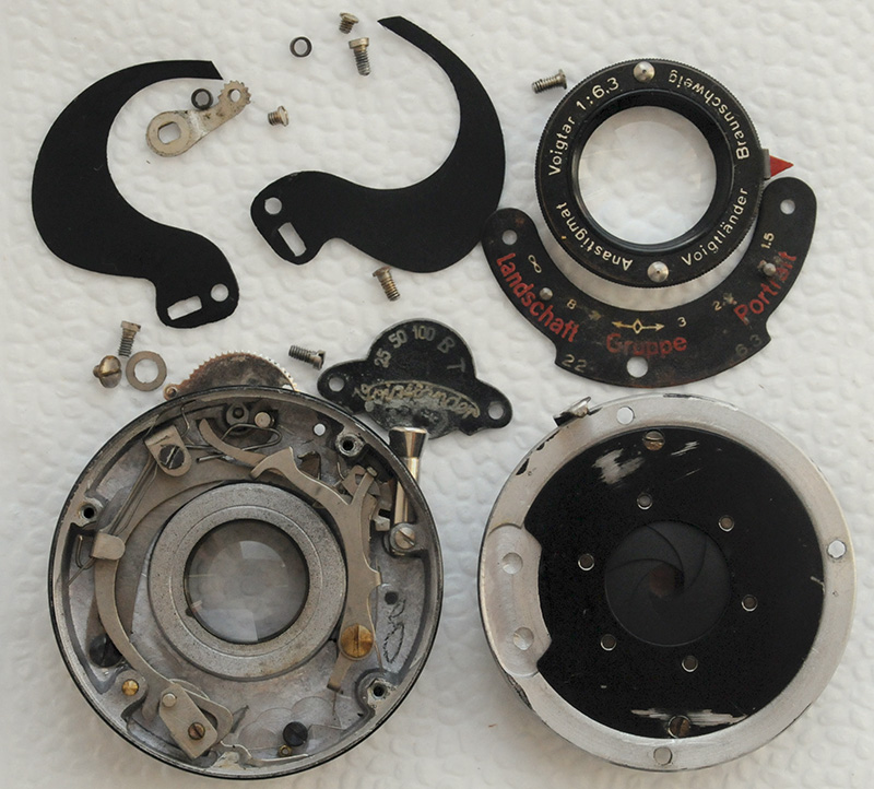

СообщениеДобавлено: 26 авг 2018, 11:20  Заголовок сообщения:
Сообщения: 21667
Изначально не хотел заниматься этой "старушкой", но не устоял, все-таки камера 1930 года, интересно. В принципе затвор работал, но на внутренних поверхностях второй и немного третьей линзы было плотное мутное загрязнение, будто вазелином намазали. Да так, что не мог проверить юстировку. Почистить "малой кровью" не получилось, так как линзы запрессованы в своих гнездах. Сложнее всего оказалось разобрать корпус затвора, прикипел за столько лет, спас WD-40 . Спасибо Петру (ЧКД Peter), который показал фото в разобранном виде.
После чистки китайской жидкостью, стекла засияли :)
Затвор был абсолютно чист, ни пылинки, ни следов масла. Поэтому не стал ничего смазывать.
Пришлось заменить пружинку в видоискателе. Старая сгнила и не получалось сделать отгиб. Намотал кое-как новую, главное работает.
При проверки юстировки столкнулся с ситуацией, когда на МДФ максимальная резкость при расстоянии до мишени 1,7 м. В то же время шкала начинается с 1,5 м, но цифра нанесена за упором. На камере не было юстировочных колец и подумал, что утеряны. Пробовал поставить, но при этом уходили средние дистанции и бесконечность. В результате оставил как есть. Может эти "1,5 м" на шкале, лишь означают, что на МДФ они попадут в ГРИП. Во всяком случае в инструкции о ближней границе фокусировки 1,5 м ничего не сказано. Шкала расстояний дополнена надписями "Портрет", "Группа" и "Пейзаж". Шкала диафрагм обозначена всего тремя позициями 6,3-11-22, поэтому промежуточные придется ставить интуитивно.
Первая пленка получилась более-менее с хорошей гаммой. Снимал с рук на самой короткой выдержке 1/100, диафрагма 1:11. Опасался за смаз, так как пришлось держать камеру одной рукой, в другой тросик. Kodak T-MAX 400, как 200 ISO, Rodinal 1+50

СообщениеДобавлено: 26 авг 2018, 13:17  Заголовок сообщения:
Затвор - "ба, знакомые все лица")))
Интересно, а ламели затвора из какого материала?
Один раз я таки протер спиртом эти ламели в Ортагозе...
СообщениеДобавлено: 26 авг 2018, 15:49  Заголовок сообщения:
Сообщения: 21667
Металл.
СообщениеДобавлено: 26 авг 2018, 17:25  Заголовок сообщения:
Сообщения: 16615
В Ортагозе пластик, такие себе передовые технологии для того времени. Я не знал, что их нельзя протирать спиртом. Собственно я спирт вообще не использую.
А вот пластиковые ламели в затворах Фотокора часто механически разрушаются. Я пару раз делал Фотокор и оба раза потребовалась замена одной из ламелей.
СообщениеДобавлено: 26 авг 2018, 17:43  Заголовок сообщения:
Разваленных ламелей не встречал, порванные были.
А что же там за материал?
Интересно -
1. попробовать вырезать из пружинящей латуни,
2. невыброшенные покореженные пластиковые ламели дорастворить в спирту и тоже куда нибудь применить (как покрасочно/клеевой материал)
СообщениеДобавлено: 26 авг 2018, 20:35  Заголовок сообщения:
Сообщения: 16615
Интересно -
Проще иметь Фотокор донор, чтобы раз в десять лет починить Фотокор не донор.
СообщениеДобавлено: 26 авг 2018, 20:52  Заголовок сообщения:
Сообщения: 21667
Тонкий эбонит.
Как ремонтировать, читайте Яковлева 1962 г, 1965 г, есть в библиотеке КД.
СообщениеДобавлено: 27 авг 2018, 06:59  Заголовок сообщения:
Сообщения: 16615
Ремонт Фотокора описан еще и в первом издании Майзенберга, 1961 год. Затвор-на странице 40.
Там написано, что лепестки сделаны из пластмассы, а вот у Яковлева написано, что из эбонита толщиной 0.3 мм. Что то мне кажется не очень целесообразным искать либо эбонит 0,3 мм либо подходящую пластмассу, проще найти донора в сарае у какого то фотографа с "дореволюционным" стажем.
Предположим сделаете Вы лепестки из "подходящего" материала, а затвор не будет работать нормально и начнете сомневаться затвор ли виноват или же лепестки неудачные получились. Лучше когда "неизвестных" меньше.
