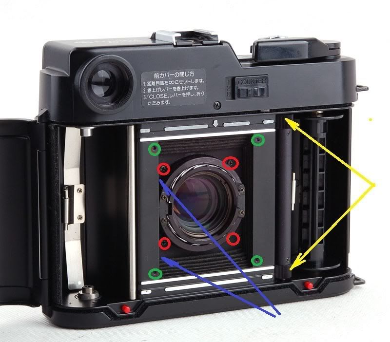

Да, счетчик - это отдельная тема, и тут у всех по разному. Я имел только 2 СФ камеры - Яшику 124 и Фуджи 645. В Яшике, если я правильно понимаю, счетчик работает просто от приемной катушки, так что вообще ничего делать не надо. В Фуджи стоит мерный ролик, или не знаю как его назвать -
http://s21.photobucket.com/user/Paolo_C ... ort=3&o=41
показан желтыми стрелками. Для переделки на узкую пленку на этот ролик надо надеть тоненьую резиночку или еще что-то, чтобы, во-первых, пленка хорошо цеплялась, во-вторых, чтобы уравнять диаметры

СообщениеДобавлено: 02 дек 2013, 18:16  Заголовок сообщения:
Сообщения: 21673
Как у других камер устроен счетчик - не знаю
На ролик надо надеть две резиновые трубочки, или другой фрикционный материал, причем так, чтобы они проходили по краю пленки, в зоне перфорации.
В любом случае, будь то родные адаптеры, либо приспособленные самоделки, камера должна иметь счетчик (механизм фиксации кадра).
На СФ камерах пока встречал три типа счетчиков:
1. С линейным замером отрезка пленки проходящей по мерным роликам (Rolleiflex 4x4, Flexaret, Искра). Если исправен(нет проскальзываний), то является самым точным, не зависит от материала пленки.
2. С замером по окружности рулона на приемной катушке, в принципе то же, что и п.1 (Rolleiflex T)
3. С жесткой "механической программой" учитывающей номер кадра и соответствующий ему угол поворота головки перемотки. Точность зависит от материала пленки, наблюдается неравномерность межкадровых.(Super Ikonta B 532/16)
Кстати, для Super Ikonta B 532/16 выпускался color adapter. Возможно в то время цвет был только на узкой пленке.
