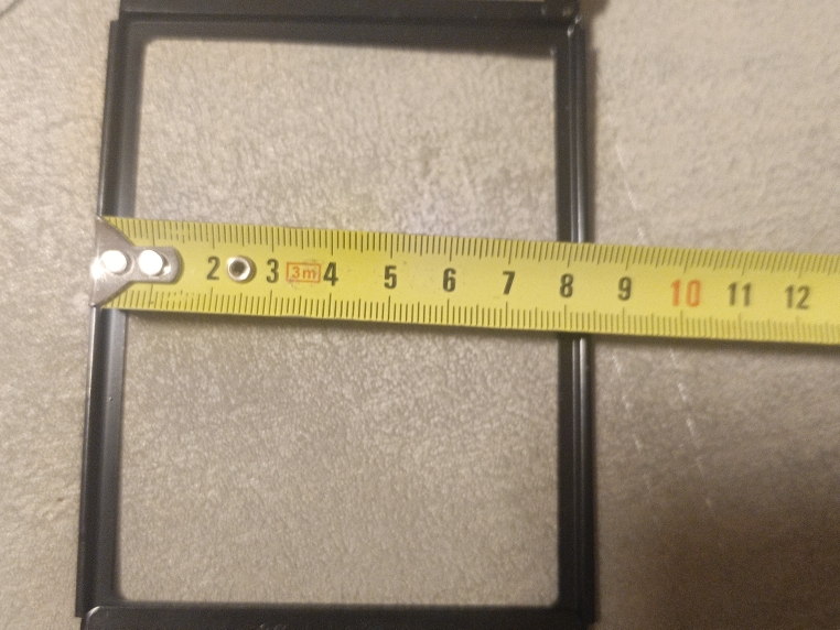

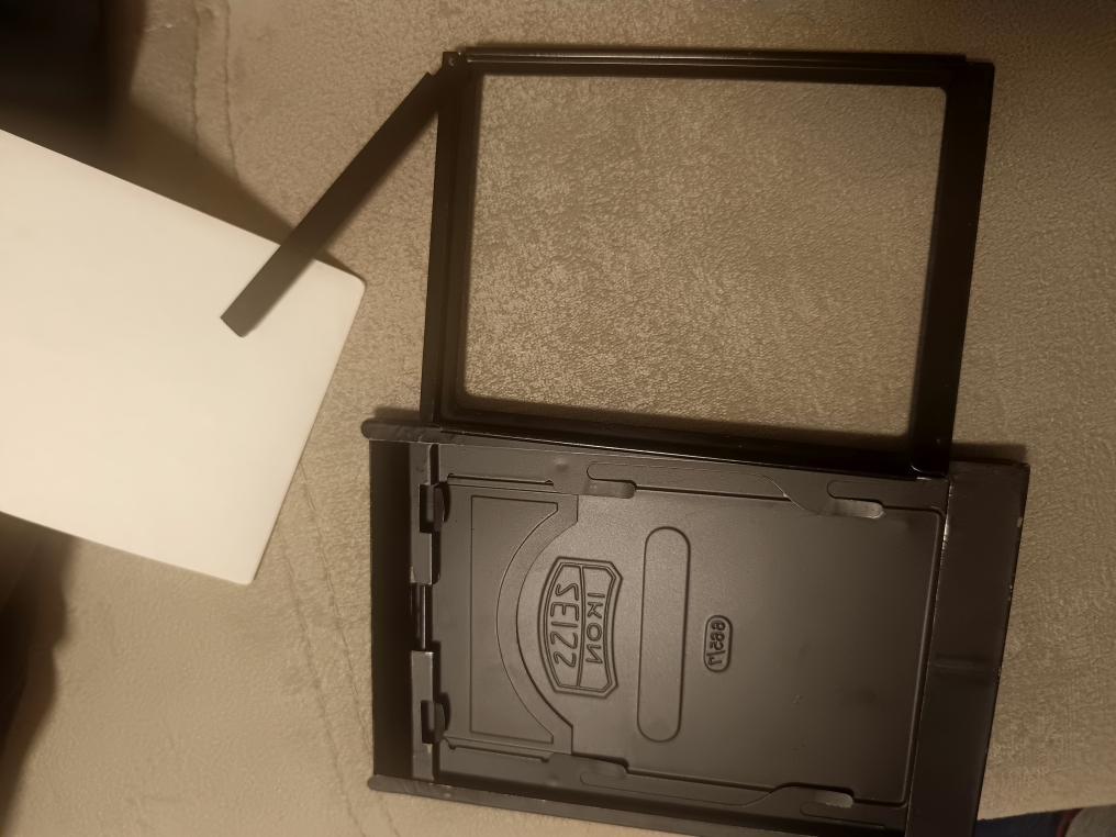

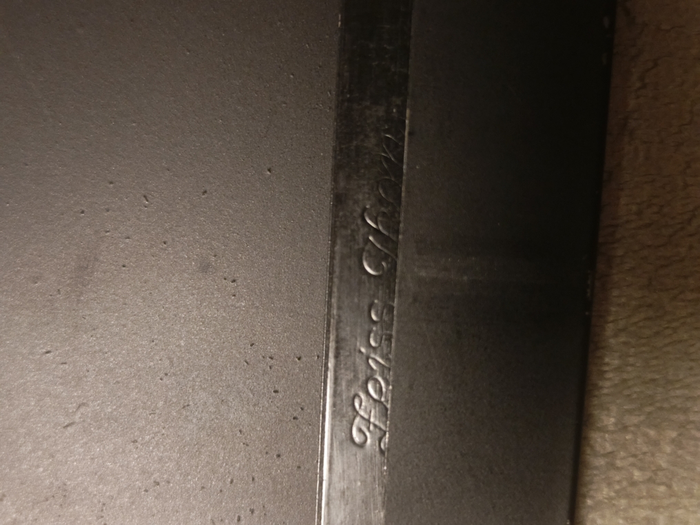

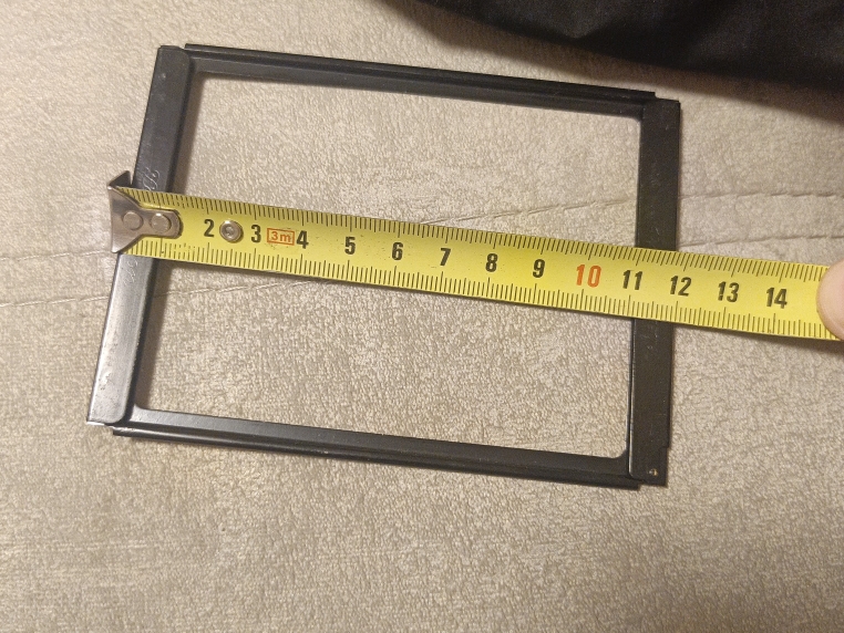

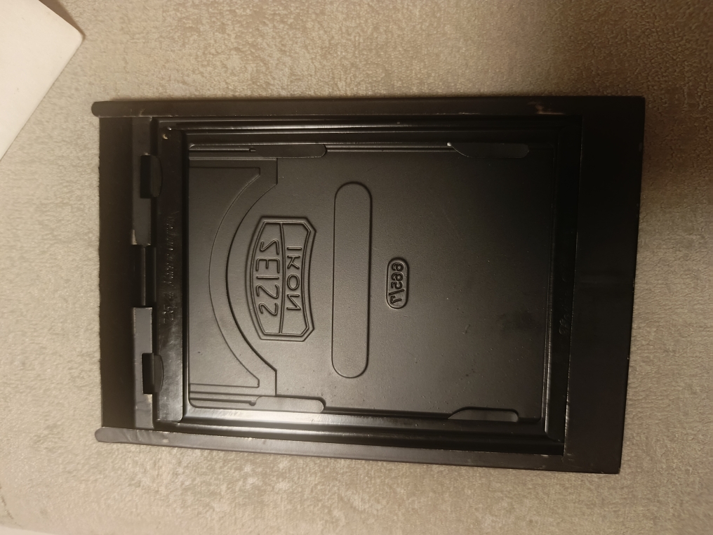

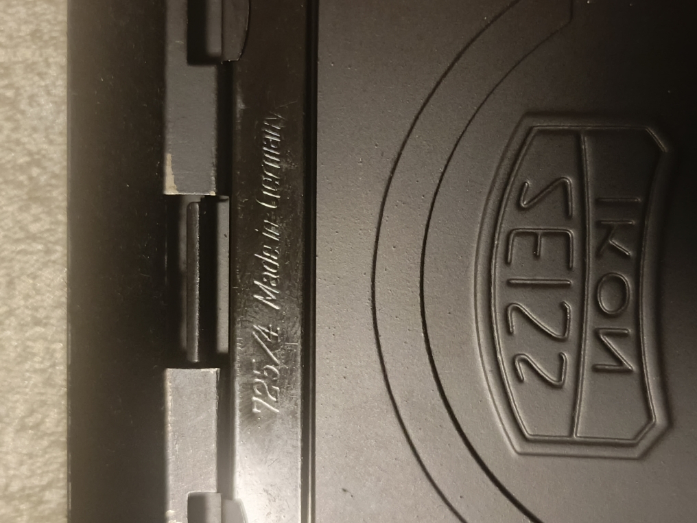

Знающие подскажите, камера формата 9х12 кассеты под пластины 9х12, но внутрь ставится переходная рамка для пленки но ее размер 8.5х11 что это за формат такой? Рамки и кассеты завод с клеймами.

по номеру 725/4 гугл даёт описание как вкладыши под пластины 3 1/4" х 4 1/4", вроде для американских пластинок. В немецком каталоге они обозначены как 8,2х10,7.
Спасибо а то голову ломал что это такое. Получается эти кассеты только под стеклянные пластинки 9х12 и под 8.2х10.7 в переходную рамку. А как бы засунуть туда листовую пленку что можно придумать вырезать стекло и на стекло пленку?
