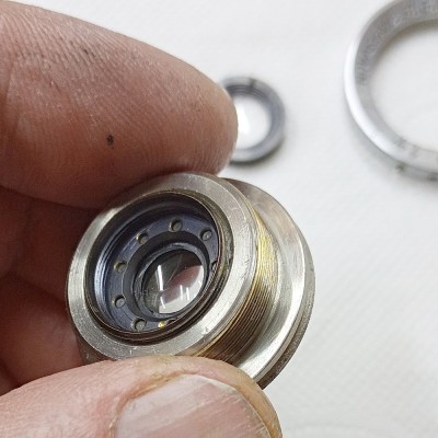

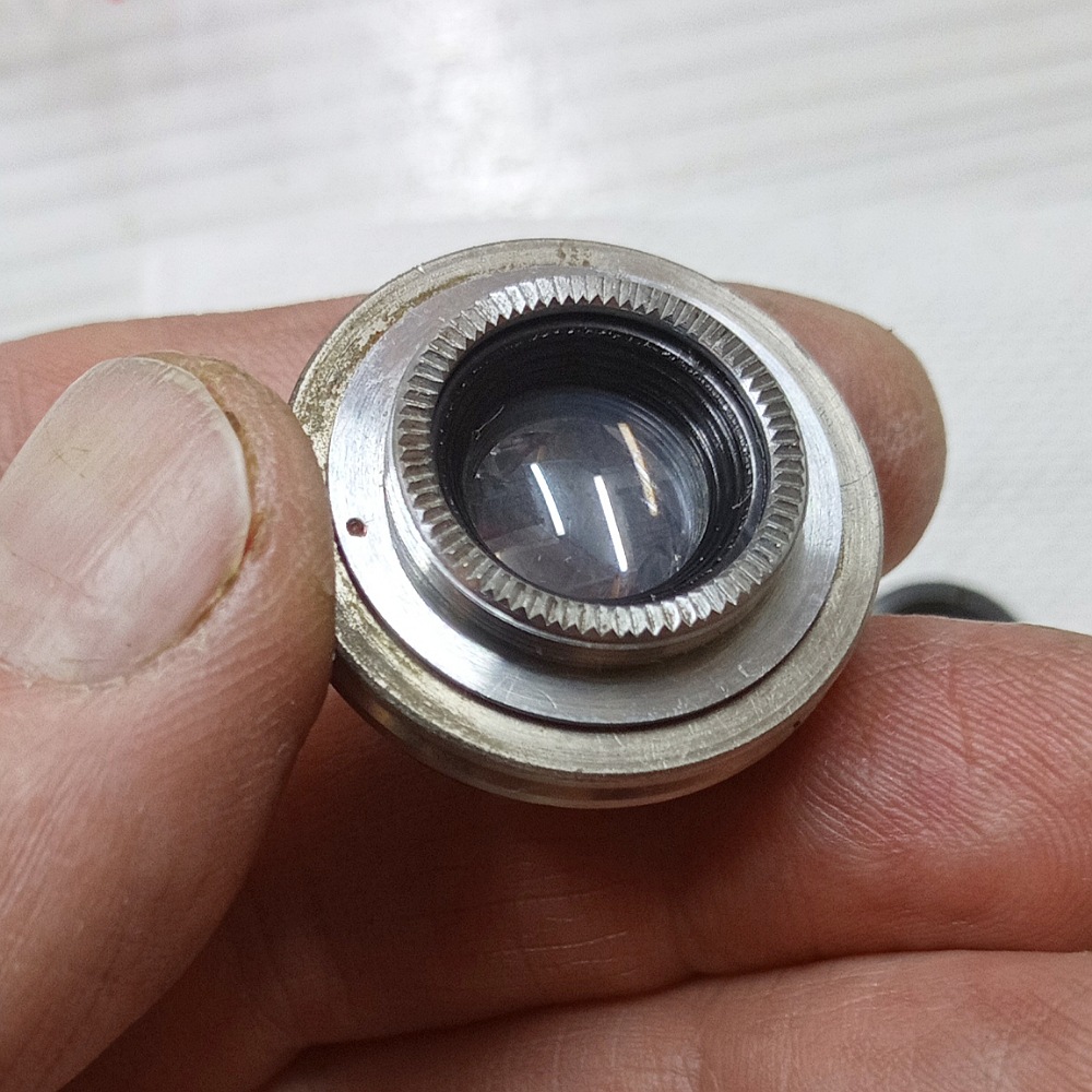

Оживил сегодня Tenax,механика вся работает, а вот с объективом проблема,
итак Novar, так ещё и с грибами на внутренней поверхности передней линзы.
Кто подскажет как правильно разбирать? Кольцо фокусировки и заднюю линзу снял, а как до передней добраться , не пойму. Выручайте пожалуйста)

СообщениеДобавлено: 18 дек 2025, 14:22  Заголовок сообщения:
Сообщения: 21664
Дмитрий59 писал(а):
Подниму тему.
Новар, насколько помню, не разбирал. Тессар показывал на первой странице.
Я от всех показанных выше камер избавился, сложно подсказать не держа в руках. Со стороны передней линзы, внутри оправы нет шлицов или отверстий на черном кольце? Надо внимательно рассмотреть оправу, если нет никаких фиксирующих винтов, то скорее всего откручивается за накатку.

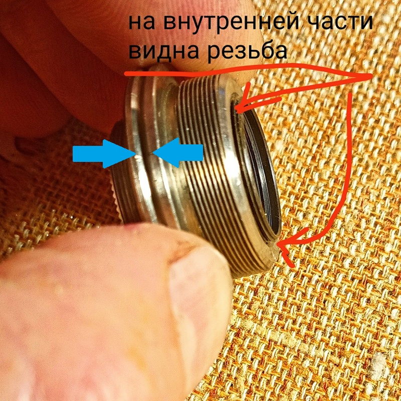

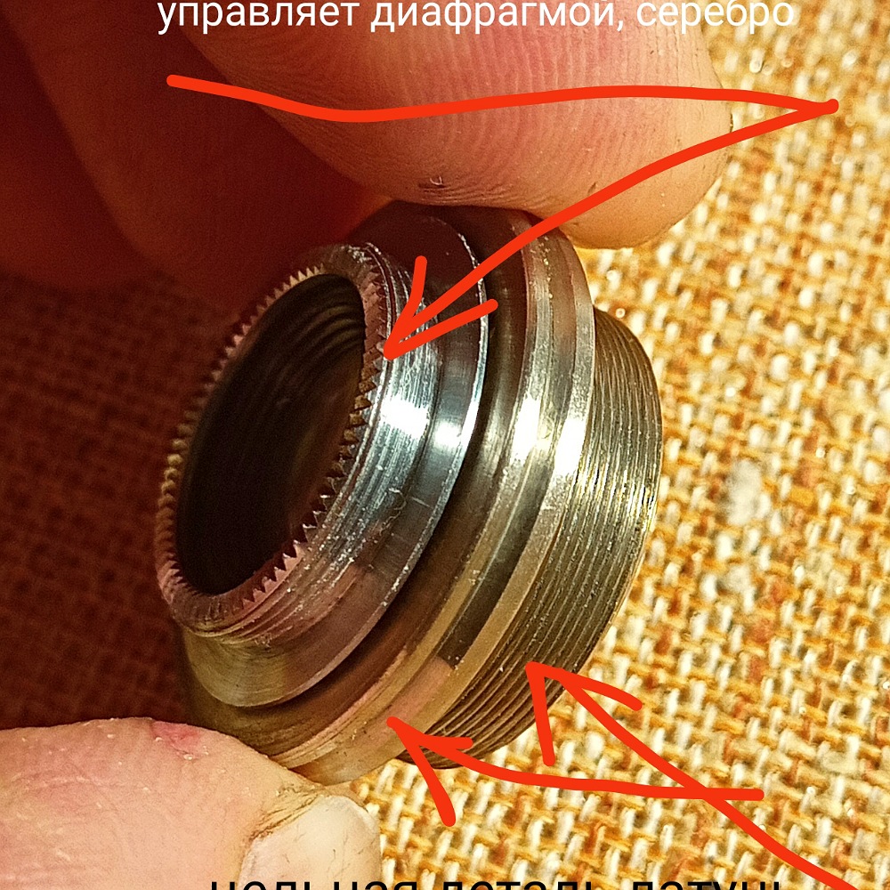

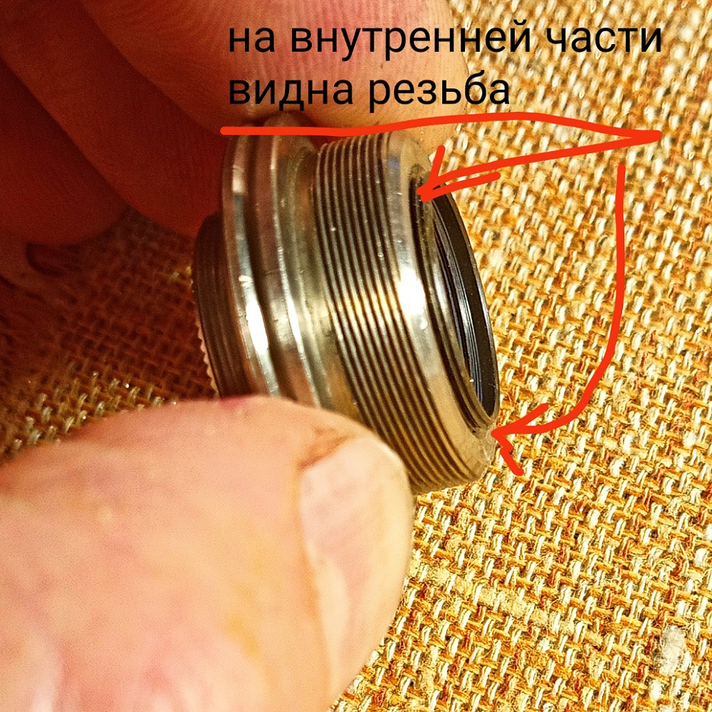

СообщениеДобавлено: 18 дек 2025, 15:15  Заголовок сообщения:
Сообщения: 171
Сергей, здравствуйте.
У передней линзы никаких шлицов,
лицевая деталь серебристого цвета с накаткой и плоским кольцом с точкой это одно целое, она управляет диафрагмой. Далее крупная деталь из латуни, а вот из неё сзади выглядывает корпус линзоблока с резьбой . Внутри объективчика была коррозия на крупной детали, видать где то подзакисло, ничего не шевелится, а металл мягкий, и зацепится не за что.
Кстати, на лицевой детали вокруг объектива резьба, видимо для фильтров и бленды.
IMG_20251218_170613_(1000_x_1000_пиксель).jpg [ 432.75 КБ | Просмотров: 176 ]
IMG_20251218_170624_(1000_x_1000_пиксель).jpg [ 388.7 КБ | Просмотров: 176 ]
СообщениеДобавлено: 18 дек 2025, 15:45  Заголовок сообщения:
Сообщения: 21664
Добрый день!
Если показанные стрелками это разные детали, то надо пробовать открутить. Что увидим? Наверное, резьбовой тубус, внутри которого линзоблок и диафрагма. Но, может, станет понятней.
Уже не вспомню, но при ремонте некого объектива пришлось заказать у токаря кольцо с разрезом, чтобы открутить узкое кольцо оправы, не повредив последнюю.
СообщениеДобавлено: 18 дек 2025, 18:05  Заголовок сообщения:
Сообщения: 171
Добрый день!
Это одна деталь , латунная основа, в этот желобок заходят винты кольца фокусировки
СообщениеДобавлено: 18 дек 2025, 19:25  Заголовок сообщения:
Сообщения: 21664
Если так, остается одно, как писал выше, откручивать фронтальное кольцо за накатку. В этом случае должны быть предусмотрены упоры, чтобы не свернуть поводок диафрагмы. Диафрагму, если рассыпится, сложно собрать, мелкая.
Еще раз порылся в ПК, двух ноутбуках и двух внешних дисках, Новар точно не разбирал, похоже чистый был.
Погуглите еще перед "решающим шагом" :)

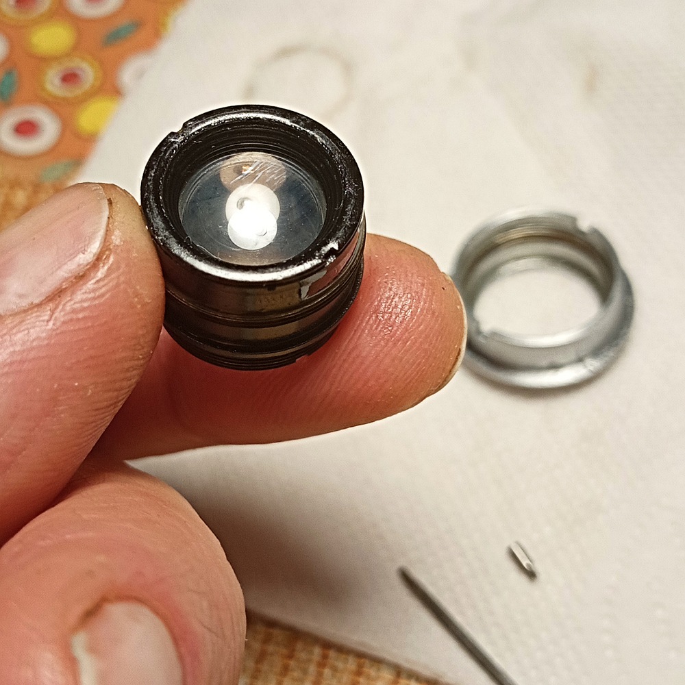

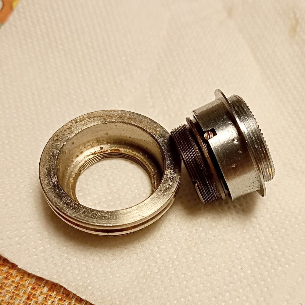

СообщениеДобавлено: 19 дек 2025, 04:51  Заголовок сообщения:
Сообщения: 171
Попытка открутить за накатку фронтального кольца привело только к повреждениям покрытия)
Потом вернулся к первоначальной мысли, сделал пропилы-шлицы на выглядывающей сзади резьбовой части бормашинкой и... стальной линейкой стронул .уфф... Ну почему сразу так не сделал, было бы личико целое...ну ладно, хорошо что развинтилось.
После снятия втулки управления диафрагмой, открылись шлицы гайки передней линзы.
Дело за малым, разобрать-промыть-собрать.
IMG_20251219_064240_(1000_x_1000_пиксель).jpg [ 209.74 КБ | Просмотров: 35 ]
IMG_20251219_064231_(1000_x_1000_пиксель).jpg [ 274.75 КБ | Просмотров: 35 ]
IMG_20251219_065013_(1000_x_1000_пиксель).jpg [ 254 КБ | Просмотров: 35 ]
