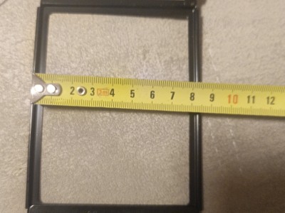

Знающие подскажите, камера формата 9х12 кассеты под пластины 9х12, но внутрь ставится переходная рамка для пленки но ее размер 8.5х11 что это за формат такой? Рамки и кассеты завод с клеймами.
IMG_20251107_231733_167.jpg [ 431.94 КБ | Просмотров: 161 ]

по номеру 725/4 гугл даёт описание как вкладыши под пластины 3 1/4" х 4 1/4", вроде для американских пластинок. В немецком каталоге они обозначены как 8,2х10,7.

Спасибо а то голову ломал что это такое. Получается эти кассеты только под стеклянные пластинки 9х12 и под 8.2х10.7 в переходную рамку. А как бы засунуть туда листовую пленку что можно придумать вырезать стекло и на стекло пленку?

Раньше отмывали горячей водой от фотослоя ненужную фотопластинку и заряжали её вместе с плёнкой. Два варианта такого бутерброда: стекло после плёнки — есть риск, что плёнка встанет пузырём, плёнка под стеклом — нужно переворачивать матовое стекло другой стороной и не пользоваться шкалой расстояний.
