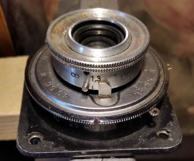

babangida писал(а):
Припаял отломанный ограничитель хода объектива, сделал из нержавеющей стали. Не очень красиво место пайки получилось...
Я припаиваю изнутри, а потом отгибаю наружу. И лучше - из латуни с покрытием. Получается практически незаметно

babangida писал(а):
А там вроде места внутри нет, диск выдержек совсем рядом?
на толщину 0,3...0,5мм (а толще и не надо!) даже пальцами можно наружный диск поджать\изогнуть.
Вот так примерно (это не самый хороший вариант, поэтому лежит на запчасти :) )
