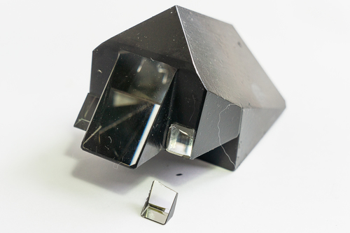

Купил для аппарата в коллекции ТТЛ призму. При покачивании обнаружилась подвижка призмы внутри корпуса. Вскрытие показало, что сломаны пластиковые крепления. Но это пол-беды. Отклеилась маленькая призма для замера.
Чем ее можно приклеить обратно?
Понятно, что если не снимать или не пользоваться замером, то можно забить. Но хочу, чтобы работало.

Недавно попадалась инфо в интернете по склейке. Сейчас к сожалению не найду, поищите. Представитель Сигма рассказывал как это сделать в домашних условиях. Кажется толково и довольно просто. Запомнилось только, что надо брать эпоксидный клей! (без отвердителя!).

Клей для экранов смартфонов TP-2500
