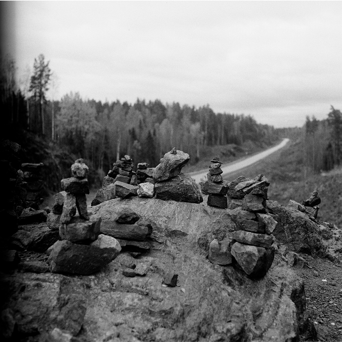

Отснял второй ролик на Киев-60 и на половине кадров вот такая вот темная полоса. Прочитал в этом топике про отскок шторок. Выдержи самые разные, но с доминированием 1/125, 1/250, 1/500. Посоветуйте, пожалуйста, в чем наиболее вероятно может быть причина?
С уважением, Мясоед.
ps На первом отснятом ролике таких полос не наблюдалось.

M9COED писал(а):
... вот такая вот переэкспонированная полоса...
Тёмная полоса на скане или отпечатке - недоэкспозиция. На негативе она будет светлой. Проблема со шторками.

Алексей T. писал(а):
Алексей, вы правы, поправил сообщение.

Сообщения: 1601
M9COED писал(а):
...на половине кадров вот такая вот темная полоса.
Если полоса в начале хода шторок, то на отскок это не похоже.

Зарегистрирован: 07 окт 2012, 17:20
Сообщения: 538
Откуда: Подмосковье
Там же изображение перевернутое так что затемнение как раз в конце как и положено. Надо разобрать фотоаппарат и изгибать/подгибать специальные пружинки не дающие отскочить шторке.

Сообщения: 16579
Это в начале хода штор. Вторая штора срабатыает раньше, ослабла пружина первой шторы. Данное явление вы наверняка увидите глазами, если снимите объектив, перевернете камеру вверх ногами, будете смотреть на работу затвора со стороны объектива и на правый край кадрового окна. Вы, в отличие от четкого левого края увидите нечеткий правый край, может размытие, может даже часть кадрового окна будет затемнена. Подтяние на один оборот пружину первой шторы, посмотрите на результат. И так далее, пока не увидите четкий край кадрового окна справа.
Можете потом подтягивать даже по пол оборота.
Юрий Олегович, приветвтвую!
Спасибо за рекомендации по устранению полосы, проведу настройку и поделюсь результатами.
Тем временем пришла следующая отсканированная пленка https://rangefinder.ru/glr/showphoto.php?photo=155398 , которая была отснята после той, на которой были обнаружены полосы.
Удивительно, но на ней полос обнаружено не было. Температура воздуха при съемке на каждую из пленок была одинаковая, странно.
