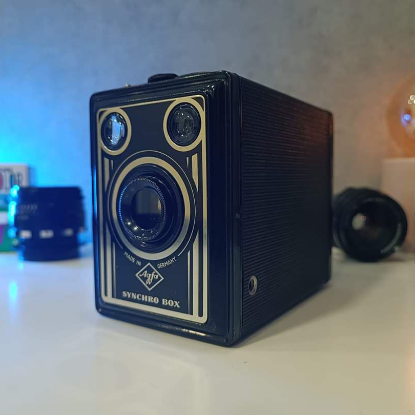

Купил недавно вот такую Агфу бокс, не работал затвор но немного почистил от пыли и грязи и уже все работает исправно :happy:
И вот теперь думаю попробовать отснять одну пленку (фома 100) Так как думаю что затвор отрабатывает 1/30 примерно, вопрос такой ЧКД у кого-нибудь есть такая камера?
Если да, то что можете посоветовать на какой выдержке лучше снимать (если не ошибаюсь там F11, F18 и F11 с желтым фильтром)
И лучше на штативе все-таки, или можно обойтись и без?
Спасибо всем!

СообщениеДобавлено: 21 авг 2024, 12:21  Заголовок сообщения:
Сообщения: 5668
frim_88 писал(а):
- если не ошибаюсь там F11, F18 и F11 с желтым фильтром)
- на штативе все-таки, или...
- ошибаетесь, ползунок диафрагмы позволяет переключаться с диафрагмы 8 на 11.
диафрагма 8 с желтым светофильтром
(если его выдвинуть полностью).
а выдержки в затворе у неё две, 1/30 и В
вы немного перепутали.
- на штативе разумнее
* я бы не снимал объекты ближе 7/ 10 метров.
СообщениеДобавлено: 21 авг 2024, 12:58  Заголовок сообщения:
Сообщения: 181
Откуда: Молдова Кишинев
Да я знаю что есть еще и выдержка от руки В, просто думаю что буду снимать только на 1/30
Значит все-таки там 8 и 11, просто я читал в интернете и многие пишут по разному, кто 11-16 кто 11-18...
Я понял как с ней работать, но может есть советы, подсказки
А почему не рекомендуйте снимать ближе 7 метров? он вроде от 2 метров в фокусе
СообщениеДобавлено: 21 авг 2024, 16:45  Заголовок сообщения:
Сообщения: 5668
на моей Agfa Synchro Box
был фикс фокус от 3 м до бесконечности
из моего опыта пользования бохсами
значения расстояний не всегда соответствовали действительности.
вот и коллега чуть выше писал об этом.
можете проверить хотя-бы по матовому стеклу.
но если лень заморачиваться, от семи метров
вы будете на безопасной стороне и получите хоть какую-то резкость.
* прочитайте Bemerkungen
думаю они справедливы для всех боxсов того времени
