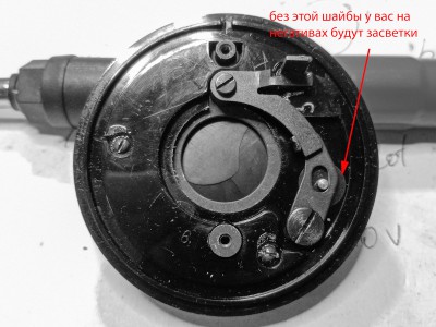

Здравствуйте, после разбора объектива смены 8, выпала такая шайба, как на картинке, никак не могу понять откуда она, может кто подскажет?

Похоже разобрался, вроде отсюда должна быть
https://www.flickr.com/photos/193653844 ... ed-public/
выпала такая шайба...
Похоже разобрался, вроде отсюда...
здравствуйте, всё верно
IMG_20200202_183729-2.jpg [ 688.99 КБ | Просмотров: 2653 ]
190.jpg [ 664.27 КБ | Просмотров: 2653 ]
Спасибо, правда я её не под рычаг поставил, а под фланец, есть разница?
СообщениеДобавлено: 10 сен 2021, 23:21  Заголовок сообщения: смена 8 затвор
Сообщения: 5620
Не за что, охотно.
Не знаю, под фланец не пробовал.
А зачем?
СообщениеДобавлено: 10 сен 2021, 23:43  Заголовок сообщения: смена 8 затвор
Сообщения: 135
Не за что, охотно.
А зачем?
Да просто поставил, и вроде нормально получилось)
просто поставил,
порылся в паутине,
оказывается не только нормально, но и правильно.
именно так она и устанавливается.

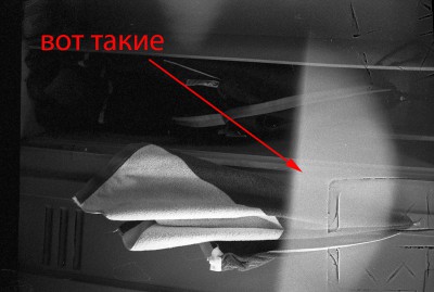

...царапают фильм
здесь хорошо видно
p.s. хотя не факт, что виноваты кассеты
пожалуй проверю на другой камере
548.jpg [ 631.6 КБ | Просмотров: 2384 ]
