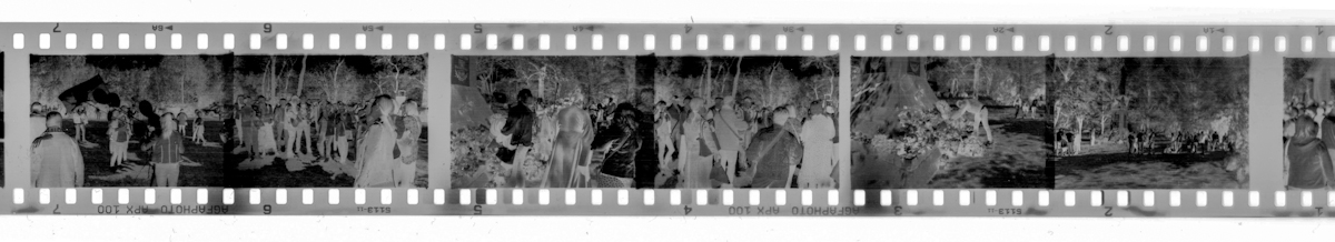

всегда взводил на один кадр, получил неравномерное межкадровое расстояние.
как с этим бороться? или конструктив не позволяет?
крышка хлюпает, вроде-бы нигде не светит, замок исправен.
нет ощущения надёжности камеры, похоже на дешевый продукт.

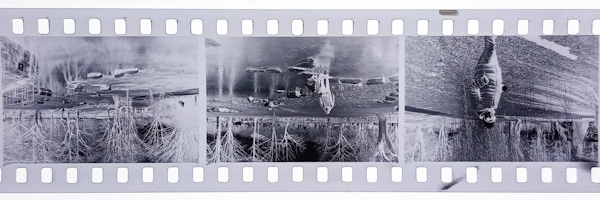

кто-то ещё снимает на ЛОМО-135?
интересная камера.
p.s. с межкадровым расстоянием разобрался, всё очень просто.
при взводе, после громкого щелчка, прокручивать до того момента,
когда почувствуете, что пружина начала натягиваться - кадр полностью перемотан.
о том как на камере перематывать только один кадр уже упоминали
на предыдущих страницах, но я не сразу понял о чём речь.
