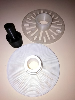

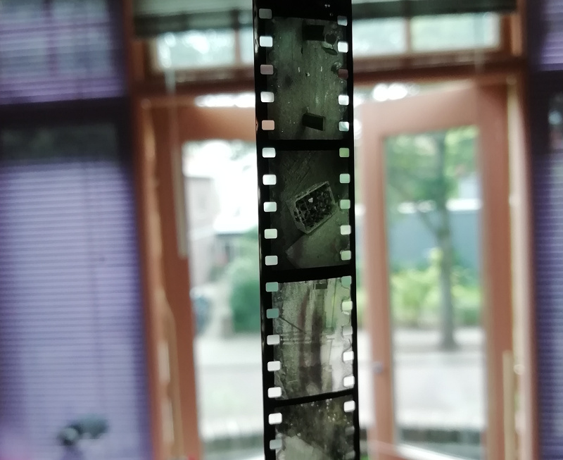

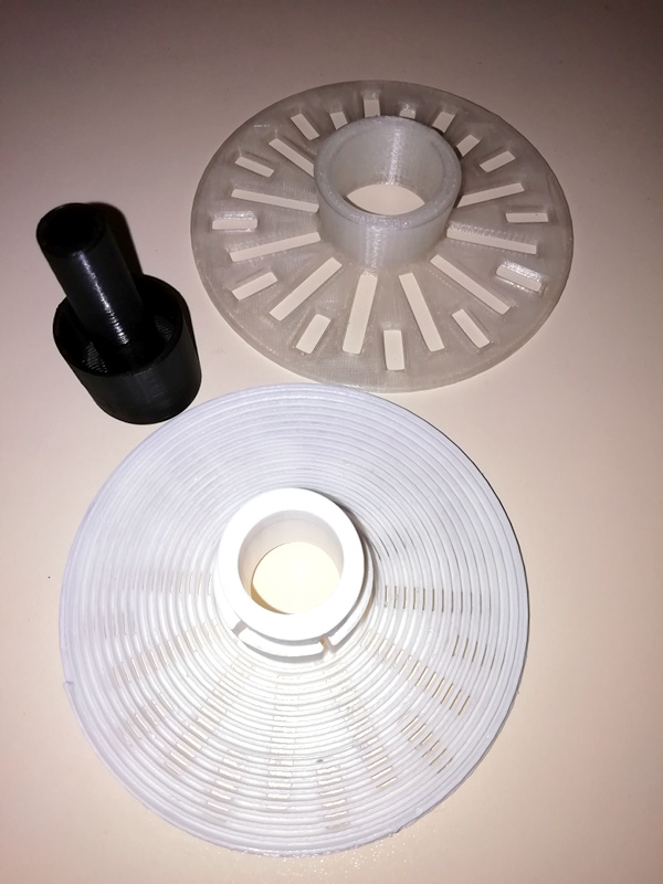

СообщениеДобавлено: 21 авг 2021, 22:41  Заголовок сообщения: Все про 16 мм фотокамеры
Сообщения: 1210
Заинтересовался киносъемкой. Пришлось научиться проявлять обращаемую Fomapan R100 кустарным методом. Как негатив ее нельзя проявлять — у нее серебро в противоореольном слое. Поэтому с обращением. Попутно снял несколько кадров Киевом 30 на обращаемую кинопленку, поэтому пишу сюда, так как в тему.
Улитка/спираль для бачка 16мм - самодельная, нарисовал/напечатал на 3Д принтере, см фото. Влезает 3.5 метра, ставится в стандартный советский бачок, можно засвечивать прямо на спирали — верхняя часть прозрачная. Для проявки достаточно 200 мл раствора. И проявка и улитка получились как надо после нескольких неудачных попыток, если кому-то нужны файлы для печати улитки — могу поделиться, а проявка вот такая (все операции при 22 градусах, тепло у нас пока):
-Первое проявление: 15 минут в R09 от Фомы (Родинал) 1:19 (10 мл концентрата на 190 мл воды). Раствор не выбрасываем, будет нужен для второго проявления.
-Промывка, минут 5
-Отбеливание 5 минут, при непрерывной !!! агитации. После первой минуты можно открыть бачок, все остальные операции на свету.
-Промывка 1 минута.
-Осветление 2-3 минуты.
-Промывка 5-7 минут, комбинируем с засветкой, 2 лампы по 100 вт с расстояния 50 см, спираль крутим, воду льем.
-Второе проявление, в том же растворе, что и первое, 5-6 минут.
-Промывка 1-2 минуты.
-Фиксировать, как негативную пленку.
Рецепт отбеливателя:
Раствор 1: 2 г марганцовки разводим в 500 мл воды и оставляем в закрытой таре.
Раствор 2: 10мл концентрированной серной кислоты разводим в 500 мл воды и оставляем в закрытой таре.
Оба раствора должны постоять, для полного растворения и успокоения нервов.
Чтобы получить 200 мл отбеливателя, сливаем вместе по 100 мл каждого раствора. Отбеливатель готовить непосредственно перед проявлением, он не хранится! Отбеливание очень капризная операция, если держать пленку слишком долго, то эмульсия облезет, если отбелить недостаточно, то дальше будет соляризация. 5 минут при непрерывном вращении — как-то работает, не идеально, но работает.
Рецепт осветляющего раствора: 30 г метабисульфита натрия в 1 литре воды. Раствор можно использовать многократно, хранится хорошо.
В общих чертах я следовал рекомендациям отсюда: https://www.ilfordphoto.com/reversal-pr ... =ilford_uk и отсюда: https://www.ilfordphoto.com/wp/wp-conte ... 180619.pdf
Изображения пересняты с позитивов камерой Sony A7II.
