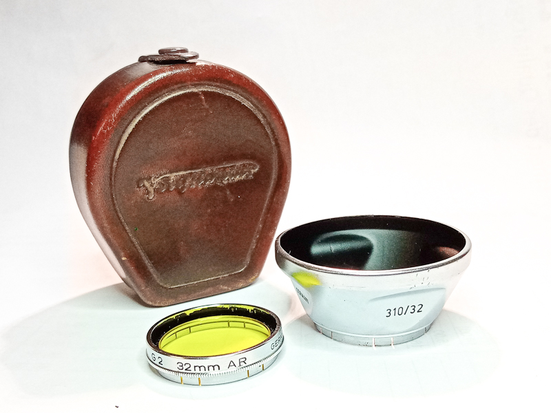

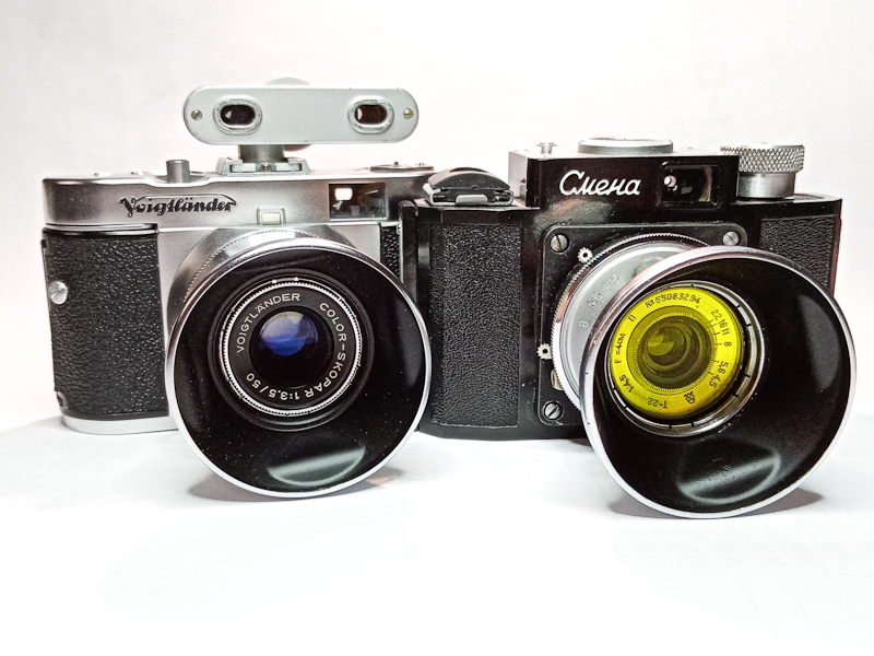

Не совсем про Смену 8, sorry.
Думаю будет интересно любителям ранних смен.
Нашел подходящую "альтернативу" бленды для Индустар Т-22.
Достаточно хорошо держится на объективе, можно самую
малость подогнуть пружинящие усики крепления,
но не обязательно
001.jpg [ 275.78 КБ | Просмотров: 5984 ]
002.jpg [ 309.43 КБ | Просмотров: 5984 ]
003.jpg [ 329.74 КБ | Просмотров: 5984 ]
004.jpg [ 268.49 КБ | Просмотров: 5984 ]

о как! проверю сегодня
СообщениеДобавлено: 27 янв 2020, 10:17  Заголовок сообщения:
Сообщения: 5645
Думайте также о том, что без фильтра бленда
не имеет упора и провалится

попробовал, ставится хорошо. пока неясно, не будет ли каширования
