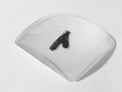

Вроде как на бесконечности надо было. Ну ладно, не трудно пофокусироваться на дистанции метр... а вот где взять матовое стекло.... что то даже придумать не могу. :headbang:
СообщениеДобавлено: 08 дек 2019, 19:30  Заголовок сообщения:
Сообщения: 5717
я пользовался матовым стеклом от ЗЕНИТ-Е
нахожу удобным проецировать изображение на белую поверхность,
нежели как принято.
