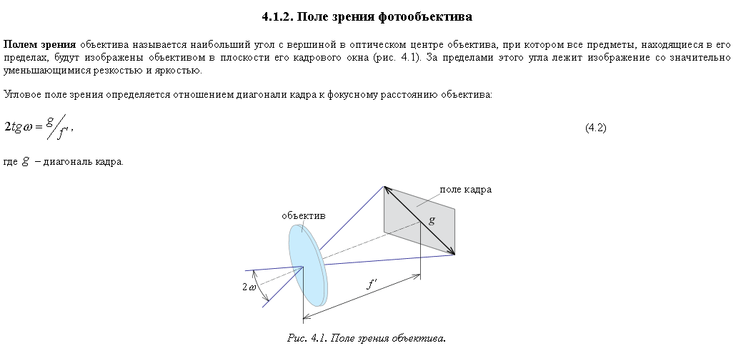

Не могу понять, какой объектив считается нормальным для 4х5.
127-135 мм, или 150?
СообщениеДобавлено: 05 ноя 2023, 16:00  Заголовок сообщения:
Сообщения: 1679
Нормальным считается фокусное равное диагонали кадра.
Screenshot 2023-11-05 at 17-58-11 Введение в специальность.png [ 28.86 КБ | Просмотров: 7725 ]
СообщениеДобавлено: 05 ноя 2023, 18:13  Заголовок сообщения:
Спасибо.
Т.е. в моем случае 160мм.
