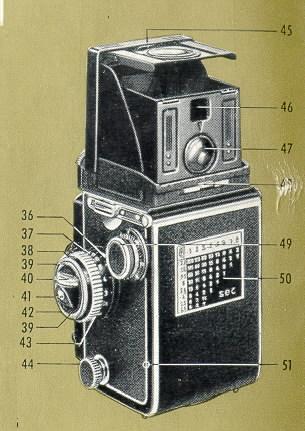

Есть вопрос.
Вот во всём разобрался в данном чудесном аппарате. Не могу разобраться только в одном.
Как определить значение диафрагмы по показаниям встроенного экспонометра. С выдержкой разобрался, а вот над диафрагмой всю голову сломал :facepalm:
Подскажите, если кто знает?
Заранее благодарен.

Все просто:
1.) Выставите ISO вашей пленки, для этого прокрутите рифленное кольцо экспонометра которое находится на фокусировочной ручке до упора в одну или другую сторону
и потом с небольшим применением силы прокрутите дальше, вы услышите характерные щелчки и сможете точно выставить правильное значение.
2.) У вас есть 2 режима которые переключаются сбоку платы где находится селеновый эллемент.
Видите красную точку - это режим "слабой освещенности", если в этом режиме стрелочка экспонометра отклоняется до конца за последнюю зеленую метку
то переключите экспонометр в режим "сильной освещенности" для этого просто переключите переключатель так чтобы красной точки больше не было видно.
3.) Соедините стрелки экспонометра посредством прокрутки рифленного кольца экспонометра и после этого обратите внимание какое число окажется в окошке сбоку
при этом - красное окошко для режима "слабой освещенности", черное для "режима сильной освещенности"
4.) Выставив одно из двух (желаемую выдержку или диафрагму) посмотрите с передней стороны камеры на колёсико которым переключаете выдержки, на нем нанесены эти самые числа которые показывает ваш (надеюсь живой) экспонометр, значение которое вам показывает экспонометр в окошке нужно выставить на этом колёсике, на Rolleiflex T сбоку просто есть лента EV
Со временем это дойдёт до автоматизма и вы быстро начнете взаимодействовать.

До пункта три всё понятно, а вот с пунктом 4 загвоздка. Выставляю я выдержку согласно показания экспонометра, а диафрагму то как правильную определьть? Или наоборот выставляю диафрагму и тут меня ступорит...
СообщениеДобавлено: 29 июл 2017, 01:50  Заголовок сообщения: ...
Зарегистрирован: 21 июл 2014, 20:36
Сообщения: 72
Значение которое показывает ваш экспонометр (число) должно в итоге совпасть с вот этой стрелкой на колёсике выдержек, при этом не важно
вращаете ли вы колёсико выдержек или колёсико диафрагмы - стрелочка реагирует на любые эти изменения таким же вращением, ваша задача
чтобы числа совпали и эта комбинация вас устроила или просто посмотрите таблицу на задней стенке вашей камеры.

Я просто не видел, что при перестановке значений колеса диафрагмы, стрелочка колеса выдержек тоже приходит в движение. И вот когда я это увидел пришло прозрение насколько всё просто и в то же время гениально придумано.
